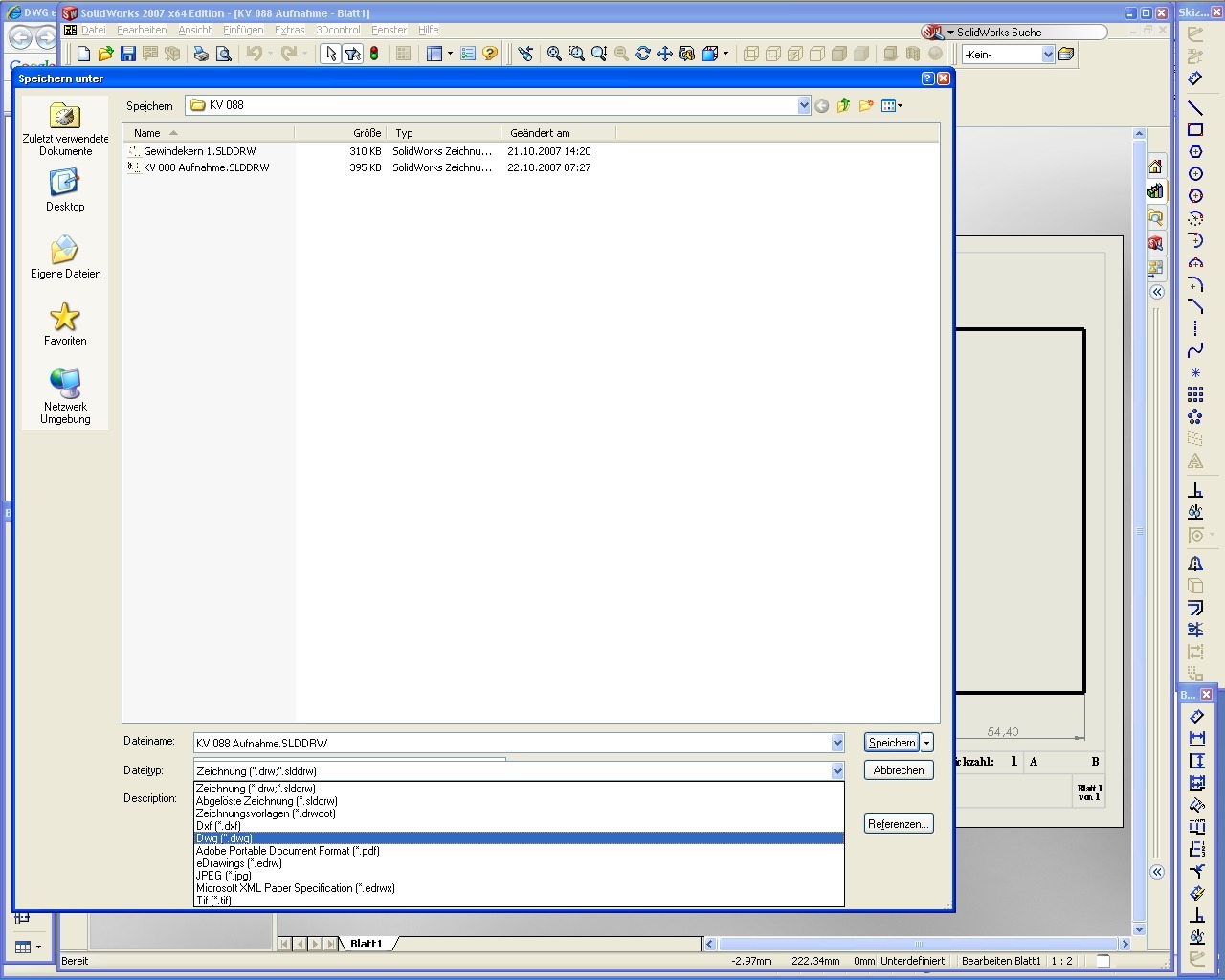

Thema ist zwar schon was aelter, aber ich hab ne Farage zu dem Thema.
Wie spreichert man ueberhaut in DWG ab?
Vielleicht liegt es ja meiner SWXSolidWorks Studenten Version, aber ich finde keinen Hinweis zu Spreicherung in DWG

Hi Tomasz,
Das geht in der Zeichnung unter SPEICHERN UNTER - da kann man auch Format der Datei ( *. dxf, *.dwg, *.pdf usw) wählen. Man kann auch diverse Optionen bei der Konwertierung einstellen.

Viele Dank für die schnelle Antwort,
leider liegt es wie vermutet an der Studenten-Version
Die hats einfach nicht drauf, also die Version
