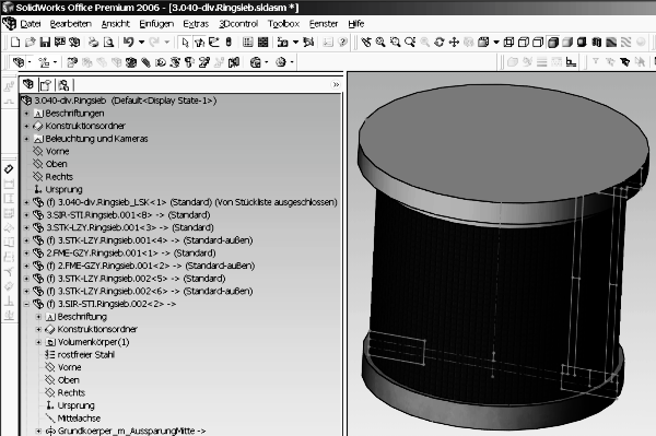

noch schnell vor dem Wochenende was loswerden: in einem der SWX-Newsletter(*) ist die Rede davon, dass man ein Layout-Skizzen-Teil in die Baugruppe als "envelope" einfügen soll, damit es nicht in der Stückliste aufgeführt wird...
Hat jemand eine Ahnung, was damit gemeint sein kann? - Das Einzige, was ich hier mich Suchen ausfindig machen konnte, ist die Einstellung "von Stückliste ausschließen" unter den Eigenschaften des verbauten Teils...
Schönes Wochenende!
TeeLittle
(*) http://www.solidworks.com/swexpress/sept02/200209_techtip_03p.html
    Zweiter Aufzählungspunkte direkt vor Fig. 4
