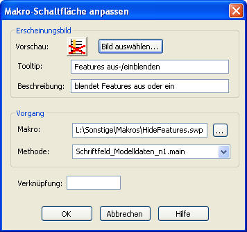

Wenn Du das über ein Layout-Teil machst, kannst Du dies mit Schreibschutz versehen und somit die Skizze in der Baugruppe ersetzen. Features und Skizzen lassen sich über die API verbergen - da gabs hier auch mal ein Makro. Und ich glaube auch, bin mir da aber nicht ganz sicher, daß es auch eine Art Softwareschreibschutz gibt für Dateien und Features. Einige Zusatzanwendungen tun dies wohl (PDM).

...Features und Skizzen lassen sich über die API verbergen - da gabs hier auch mal ein Makro...
Hier:
http://solidworks.cad.de/mm_17.htm

HideFeatures.bmp.txt
Hallo Iwona,
das von Ralf vorgeschlagene Makro hat sich bei uns bestens bewährt.
Hierbei können im FeatureManager ausgewählte Features, Skizzen, Ebenen usw. aus- und auch wieder eingeblendet werden. Im Grafikbereich bleibt jedoch alles weiterhin sichtbar.
Ich habe ein Icon dazu erstellt; vielleicht kannst du´s gebrauchen.
Lösche hierzu die Dateierweiterung ".txt".
Walter
