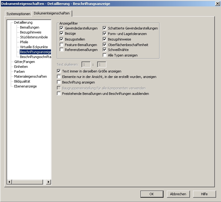

Hallo zusammen
Mein Name ist "Freeglobe" und komme aus der Schweiz.
6 Jahre lang habe ich auf Unigraphics gearbeitet, unter anderem die Lehre als Konstrukteur, und 2 Jahre für den Beruf.
Nun da ich die Stelle gewechselt habe, ist nun eine Situation dazugekommen, dass ich nicht mehr auf Unigraphics arbeite, sondern auf Solid Works Version 2006 SP5.
Es sind mir einige Unterschiede aufgefallen, viele bessere Sachen als auf UG, aber leider auch ein paar Negative Aspekte!
Zum Beispiel die Gewinde.
Will ich Gewinde erstellen, mit dem Bohrassistenten auf "Gewinde" (Siehe Bild Fehler1) dann kommen im Modell nur Bohrungen. Obwohl in der History steht (Bohrungsgewinde). Gewinde wird nicht dargestellt.
Mache ich ein neues Gewinde in diese Platte, erscheint wieder nichts (Siehe Bild Fehler2 und Fehler3)
Klicke ich rechts auf irgendein Bohrungsgewinde und dann auf Feature bearbeiten (Bild Fehler4), dann werden die Gewinde plötzlich dargestellt und BLEIBEN AUCH (Bild Fehler5), wenn man beim Grünen Häckchen drückt, beim Kreuz verschwindet alles wieder und man sieht nur normale Bohrungen.
In der Zeichnungsableitung jedoch wird immer das Gewinde dargestellt, da verhält sich alles normal.
Dann noch was.
2. Archiv, sind 2 Bilder, einmal version1 und einmal version2.
Auf version1 ist eine Gewindebohrung auf der Linken Seite und rechts eine normale Bohrung. Im Modell sieht man alles nur als Bohrungen!
Setzte ich auf der normale Bohrung eine Gewindedarstellung, dann erscheint nun die Linkte Gewindebohrung auch als Gewinde!
Irgendwie ist das ein Bug, in dem die Gewinde nach dem erstellen nicht aktiviert werden. Oder wie seht ihr das?
Besten Dank
Grüsse FreeGlobe
Umstieg von UG NX3 auf Solid Works 2006
Freeglobe
Sehen Sie sich das Profil von Freeglobe an!   Senden Sie eine Private Message an Freeglobe  Schreiben Sie einen Gästebucheintrag für Freeglobe
Beiträge: 8
Registriert: 06.10.2006
erstellt am: 06. Okt. 2006 01:07    Editieren oder löschen Sie diesen Beitrag!  <-- editieren / zitieren -->   Antwort mit Zitat in Fett Antwort mit kursivem Zitat    Unities abgeben: 1 Unity (wenig hilfreich, aber dennoch)2 Unities3 Unities4 Unities5 Unities6 Unities7 Unities8 Unities9 Unities10 Unities
Ich habs gefunden!
Ich muss bei den Templates:
Historybaum, Beschriftung, Rechtsklick, Beschriftung anzeigen, aktivieren! Und die Templates abspeichern! Nun zeigt es mir sofort immer die Gewinde an!
Sonst nur, wenn ich die Gewinde erstelle und die Gewindedarstellung aufrufe und aktiviere. Dann aktiviert es automatisch die Beschriftung.

Hast Du in den Optionen auch den folgenden Haken gesetzt?
Gewindedarstellungen
Gruß Ralph

Original erstellt von Pansen:
Gruß Ralph
Ja klar, es fehlte nur der Hacken
Beschriften/Beschriftung anzeigen. Der Muss drinn sein, sonst zeigt es keine Gewinde an!
