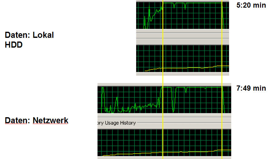

Wir haben 8 SWXSolidWorks Stationen im Einsatz. Eine davon als Lokale, der Rest als Serverinstallation.
Allein das starten von SWXSolidWorks inkl. dbWorks übers Netz dauert schon ca. 50 sec.
Wir arbeiten momentan an einer Baugruppe mit mehr als 3000 Teilen. Diese zu öffnen (in reduzierter Darstellung) dauert ca. 10 Minuten. Komplett hochladen dauert mehr als 20 Minuten. Einchecken der Baugruppe nochmal so lange.
Allerdings liegt es meiner Meinung nach nicht immer am Netz, da die Netzwerkauslastung nur Kurzzeitig hoch geht. Der Rest ist Rechenzeit,beide 50 % Auslastung. Einen Teil der Zeit beim Laden verbringt der PC auch einfach nur im Leerlauf 1-3% Auslastung.  Oft habe ich das gefühl das unsere Rechner einfach  nur falsch konfiguriert sind.
Im Januar gibts neue Rechner, Core 2 Duo Extreme. Ich hoffe dann rennt SWXSolidWorks was schneller.

erstellt am: 31. Mrz. 2007 13:51    Editieren oder löschen Sie diesen Beitrag!  <-- editieren / zitieren -->   Antwort mit Zitat in Fett Antwort mit kursivem Zitat    Unities abgeben: 1 Unity (wenig hilfreich, aber dennoch)2 Unities3 Unities4 Unities5 Unities6 Unities7 Unities8 Unities9 Unities10 Unities Nur für OlafW 10 Unities + Antwort hilfreich
Hi Fabi84,
haben bei uns das gleiche Problem.
Wir haben aber nur Aufträge/Baugruppen mit Rund 700 Teilen aber wir benötigen da ca. 6min fürs öffnen ohne PDMW.
Wir sind nur 4 Konstrukteure und haben enorme Probleme mit der Performance.
Mit PDMW geht bei uns teilweise gar nichts mehr oder noch langsamer.
Haben im Jänner 07 einen eigenen file-Sever ins Büro bekommen mit G-Bit. Meine Begeisterung verschwand nach kurzer Zeit, da es sich nur wenig bis gar nicht verbesserte.
Vor kurzen ist es meinem IT´ler herausgerutscht dass wir jetzt noch einen zweiten 512MB Riegel bekommen.
Anscheinend sind 512 doch zu wenig. Tja wenn die nicht hören wollen.
Vermute aber dass das noch immer zu wenig ist.
Eines habe ich aber trotzdem noch festgestellt.
Wir hatten immer mehr Performance Problem mit jeder höheren SW-Version. Schließe dass einzi logische daraus dass SWXSolidWorks immer mehr Resoucen für sich beansprucht.

erstellt am: 02. Apr. 2007 09:08    Editieren oder löschen Sie diesen Beitrag!  <-- editieren / zitieren -->   Antwort mit Zitat in Fett Antwort mit kursivem Zitat    Unities abgeben: 1 Unity (wenig hilfreich, aber dennoch)2 Unities3 Unities4 Unities5 Unities6 Unities7 Unities8 Unities9 Unities10 Unities Nur für OlafW 10 Unities + Antwort hilfreich
Hallo OlafW,
das mit der Netzwerklahmheit wurde auch schon oft diskutiert.
Meiner Meinung nach werden über einem Server alle Anwendungen laufen lassen(Internet, PPS System, E-mail, interne Geschichten, usw.)
Das alles belastet das Netzwerk. Auch wichtig die Anbindung von den einzelnen Rechnern ans Netz(Hub oder Switch). Sollte immer Switch sein.
Meine Empfehlung: einen eigenen CAD Server mit optimaler Anbindung an die CAD Arbeitsplätze. Kann ja ruhig so ein kleiner 160GB mit Sicherungsplatte und all dem Kram sein.

Hallo Olaf
Wir haben etliche Untersuchung gemacht die mit Benchmarks und Perfomance zusammenhängen.
Generel ist zu unterscheiden zwischen dem "Ladeverhalten" in SWXSolidWorks einer Datei zwischen der Ladegeschwindigkeit under der Berechnungsgeschwindigkeit.
Im Bild vor den Gelben Linien - 1. Speicher vollschreiben
"Ladeverhalten" -> Festplattenabhängig / Netztwerkabhängig (computerabhängig falls zu wenig speicher!)
Zwischen den Beiden gelben Linien - Daten Berechnen!
"Berechnungsverhalten" -> Computerabhängig (CPU, RAM, FSB, GK usw.)
Vielleicht hilft da der Vorschlag von Bernd - lokales kopieren der Datei und aller Komponenten um sicherzustellen das es wirklich langsamer geworden ist.
Generele Netzwerkanalyse Tools sind am besten nur mit entsprechendem speziallisten benutzbar. Es ist sehr komplex dort eine fundierte Aussage zu bekommen.
Viel Erfolg!
Horrido... Alexander
