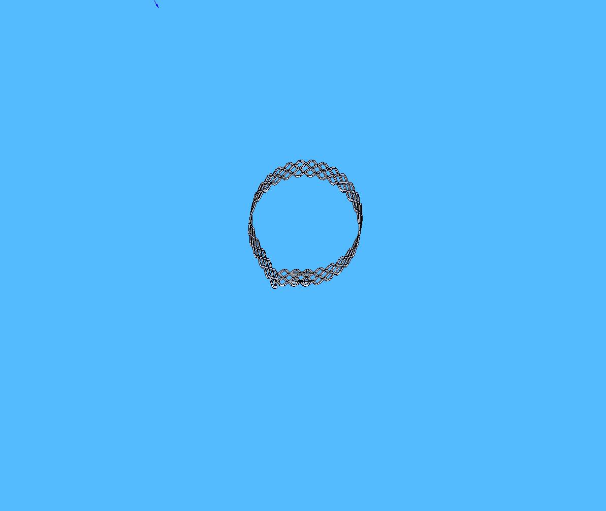

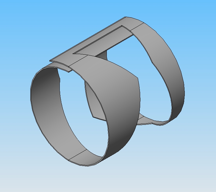

Hallo Ralph,
hab erstaml vielen Dank, dass Du versuchst, mir zu helfen... Hab mal ein Bild des Bauteils mit angehangen. Hoffe, Du kannst was damit anfangen.
Hab da eine Idee, weiß aber nicht, ob man sie umsetzen kann??? Kann man ein Blech entlang einer Leitkurve austragen lassen? Wenn ja, dann könnte man doch eine Helix-Spirale als Leitkurve nehmen. Oder??
Gruß Endosmart

Blech.zip
Ach so, wollte ja noch eine Zeichnung des Grundbleches mitliefern. Es sieht wie folgt aus...

Meinst Du so in der Art?
Gruß Ralph
Wissen ist Macht, nicht alles zu wissen, macht auch nichts
Endosmart
Projektingeniuer
Sehen Sie sich das Profil von Endosmart an!   Senden Sie eine Private Message an Endosmart  Schreiben Sie einen Gästebucheintrag für Endosmart
Beiträge: 7
Registriert: 04.10.2006
erstellt am: 04. Okt. 2006 14:46    Editieren oder löschen Sie diesen Beitrag!  <-- editieren / zitieren -->   Antwort mit Zitat in Fett Antwort mit kursivem Zitat    Unities abgeben: 1 Unity (wenig hilfreich, aber dennoch)2 Unities3 Unities4 Unities5 Unities6 Unities7 Unities8 Unities9 Unities10 Unities
Ich meine nicht nur so in der Art, ich meine genau diese Art.
Kannst du mir auch verraten, wie das funktioniert?

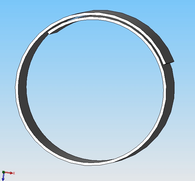

Blech360.zip
Ich versuche es:
1. Einfügen - Kurve -Helix/Spirale
2. Kreis für Helix zeichnen
3. Definiert durch Spirale
4. Umdrehungen angeben (Mehr als 1)
5. Steigungshöhe angeben
Dann Skizze schließen und auf der selben Ebene eine neue Zeichnung erstellen. Spirale Markieren - Elemente übernehmen.
Eine neue Ebene erstellen - Parallel zur 1. Ebene
Hier wieder eine neue Zeichnung und die Spirale wieder übernehmen.
Jetzt: Einfügen - Blech - Ausgeformte Biegung und die beiden Spiralen anwählen, Blechdicke wählen, OK.
Jetzt Abwickeln und die Kontur reinschneiden, anschließend wieder falten.
Anbei die Datei.

OK, das ist soweit klar. Aber wenn ich ein strukturiertes Blech als Grundfunktion habe, dann kann ich diese Vorgehensweise nicht anwenden. Gibt es da eine andere Möglichkeit?

Ich habe versucht, in das mitgelieferte File, ein paar Löcher zu schneiden. Habe es wie beschrieben gemacht, aber mein Problem dabei ist, dass sich nach dem erneutem faltem die Löcher nicht mehr in der richtigen Ebene befinden und somit die Kontur wieder vollständig ist und nicht die Aussparungen enthält.

mit Funtion Entfalten und Falten arbeiten - nicht einfach die Abwicklung einblenden

Blech360_2.zip
So, jetzt hast Du.
Schau Dir die Datei in Ruhe an.
Gehe sie mal durch und frage, wenn Du Fragen hast.
Gruß Ralph
P.S.: Man kann den Schnitt auch dazwischen einfügen.

Vielen Dank, es funktioniert. Schön Tag noch

Ja genauso mach ich es auch - das Entfalten und Falten mit den Schnitten vor der Abwicklung einfügen.
