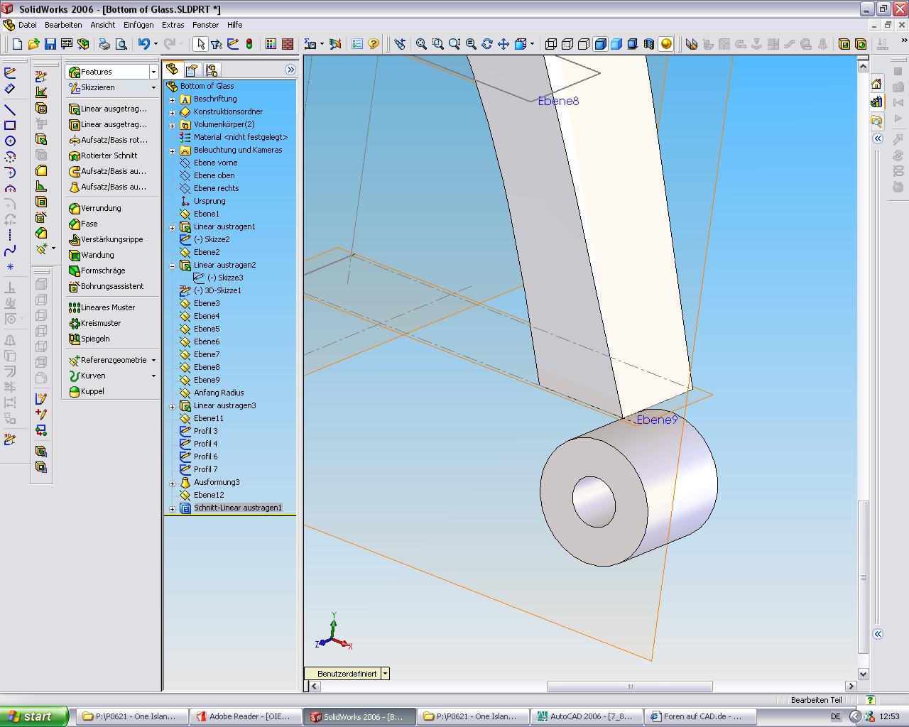

Hallo Leute
Kann mir Jemand Bei diesem anschluss weiterhelfen.
Ich weiss nicht genau wie ich das formschön lösen kann.
Danke im Voraus

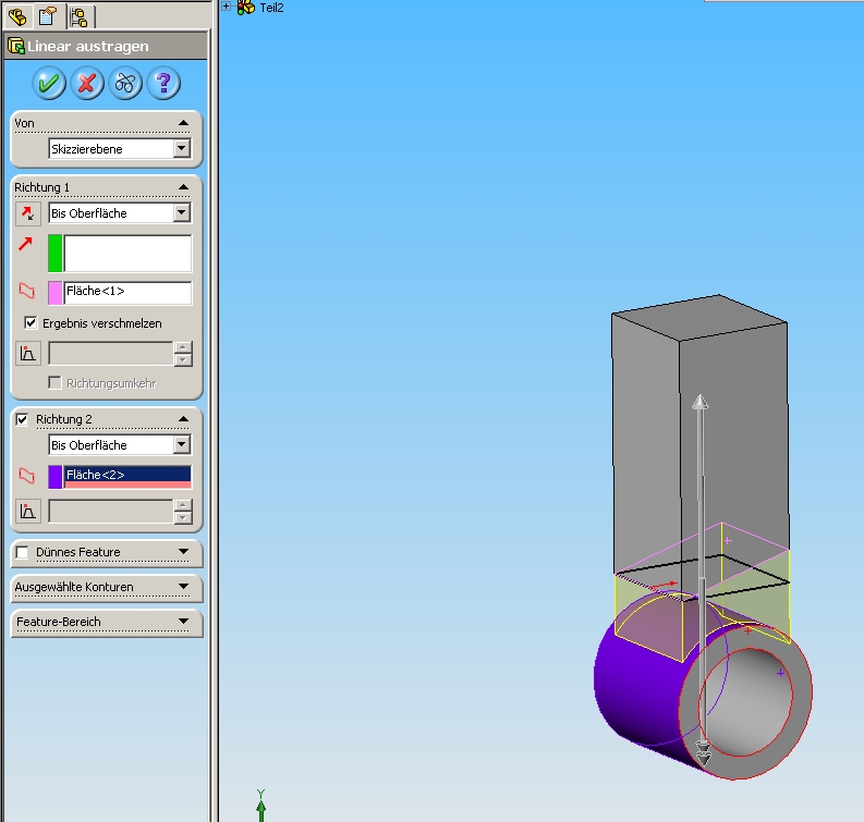

Offset1.zip
So!
Mit Offset von Oberfläche.
Ich habe die Datei gleich dazu gepackt.
Gruß Ralph

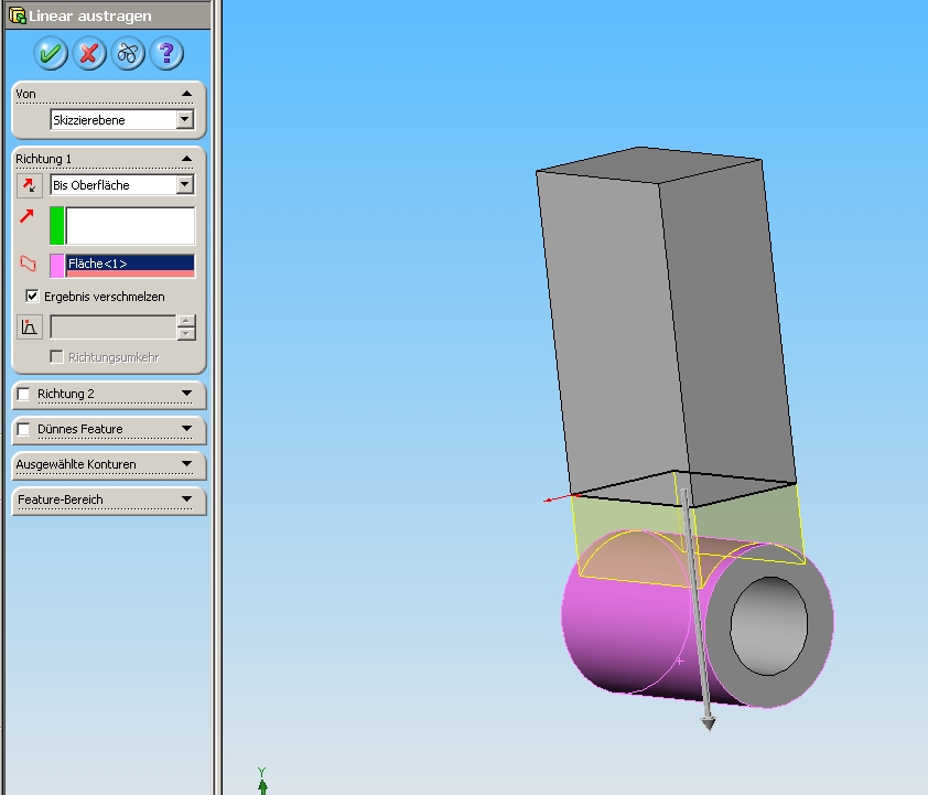

Offset2.zip
Oder So!
Schräge Fläche.
Gruß Ralph
