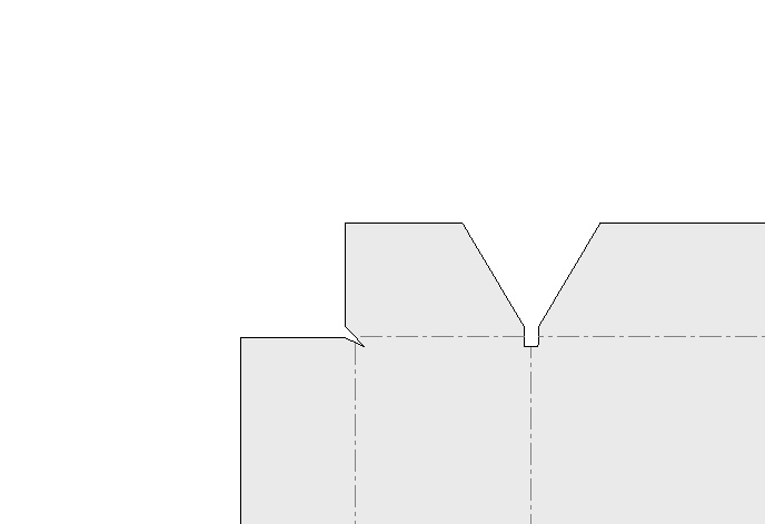

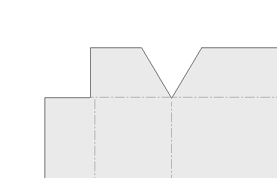

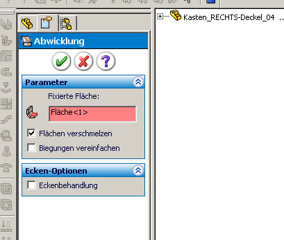

Habe mich schon seit einiger Zeit gewundert warum bei meinen Abwicklungen immer die Eckausklinkungen fehlen. Jetzt habe ich die Ursache gefnden. -> Siehe Anhang
Meine Frage: Kann man die Punkte "Biegungen vereinfachen" & und "Eckbehandlung" in den Systemeinstellung dauerhaft ausschalten?

...wäre nur ZU schön, wenn man solche Einstellungen machen könnte!!!
"als Standard übernehmen" und "auf Default zurückstellen" wäre das Non-Plus-Ultra!!!!!!!
Nicht nur beim Blech natürlich!

Ein Weg dahin ist vielleicht der über ein Vorlageteil. Einfach ein Blechteil mit den gewünschten Einstellungen versehen, alle Features wieder löschen und das leere Teil als Vorlageteil speichern. Rufst Du es jetzt wieder auf, dann hat es, wenn alles gut geht, sofort beim Einfügen eines Blechfeatures wundersam wieder die gewünschten Einstellungen  . Beim Kurztest eben kamen Biegezugabe und Eckenbehandlung aus korrekt, vereinfachte Biegungen waren trotzdem an?! Probiere mal, ob Dir das was nützt...
