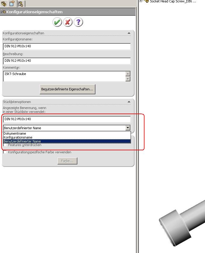

Hallo Ihr,
eine einfache Frage:
was muß ich tun, damit nach der Befehlsfolge:
Code:
Configuration.UseAlternateNameInBOM = True
Configuration.AlternateName = ""
der Configuration.AlternateName tatsächlich leer ist.
Bis jetzt bleibt der darin eventuell stehende Text einfach erhalten.
Warum die Frage/Welcher Sinn:
Für die Toolboxteile haben wir für uns festgelegt, daß in der Stückliste als Benennung der Konfigurationsname eingetragen
wird. Mit z.B."Socket Head Cap Screw_DIN" für eine ISKT-Schraube sind unsere Kunden nicht zufrieden.
Nun trägt die Toolbox den Konfigurationsname ständig als "Benutzerdefinierten Namen" in die Konfigurationseigenschaften
ein. Und deshalb steht der Schalter für die Alternative Benennung eben auf "Benutzerdefiniert" und nicht auf
"Konfigurationsname" und in "Configuration.AlternateName" steht was drinnen.
Will ich von Hand auf "Konfigurationsname" umstellen, dann muß ich die Benennungseingabe für "Benutzerdefiniert"
vollständig löschen/leer machen... Und gut ist´s.
Nun soll das aber per Makro über alle unsere Toolboxteile und alle Konfigurationen erfolgen.
Bei uns ist es doch passiert, daß nach dem Umbenennen von Konfigurationen in der Stückliste der alte benutzerdefinierte
Name erschien und das eigentlich gewollte Teil nicht.
Also: Wie schaffe ich es Per API: Configuration.AlternateName = "" auszuführen?
Viele Grüße!
Thomas

... hmmm  Configuration.AlternateName="" geht scheinbar wirklich nicht ...
alternativ könntest du
Part.EditConfiguration oldConfigName, newConfigName, "", AlternateName, 1, 0, 0, 1, boolstat verwenden, mit:
oldConigName = newConfigName = Name deiner betreffenden Konfiguration
AlternateName = alternativer Name in BOM
boolstat = true od. false
mit boolstat = False und AlternateName = egal wird "Dokumentname" eingestellt,
mit boolstat = True und AlternateName = "" wird "Konfigurationsname"
eingestellt
mit boolstat = True und AlternateName = "hallo-ballo" wird "benutzerdefinierter Name" und "hallo-ballo" eingestellt.
eingestellt
mfg uc

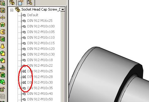

Hallo u.clemens,
Dein Vorschlag hat ganz toll geholfen.
Einzige Eigenart: Im Konfigurations-Manager werden die so behandelten Konfigurationen mit eine Excel-Kreuz versehen, als wären sie von einer Tabelle gesteuert. Hoffentlich lege ich mir damit nicht das nächste Ei.....
Vielen Dank noch mal, und ein schönes Wochenende wünscht
Thomas

... werden die so behandelten Konfigurationen mit eine Excel-Kreuz versehen, als wären sie von einer Tabelle gesteuert. Hoffentlich lege ich mir damit nicht das nächste Ei.....
[/B]
nun ja, genau genommen ist für boolstat auch nicht nur true=1 und false=0 einsetzbar - probier mal ein paar andere Zahlen aus, da gibt es auch eine Variante, die den Klotz da läßt und keine Excel-kreuz anzeigt - achte auch ggfs. auf abgeleitete Konfigs, die werden im gleichen Sinne auch mit dieser einen Option gleichzeitig gesteuert!!
Leider gibt es in meiner API-Hilfe den Befehl Part.EditConfiguration gar nicht mehr  , da gibt es nur Part.EditConfiguration3  - und da gibt es diese Option nicht mehr  - und das obwohl der Makrorecorder Part.EditConfiguration aufgezeichnet hat  - das verstehe wer will. Deshalb jedenfalls kann ich auch nicht nachlesen, welcher Wert für diese Option, was bewirkt ...

Hallo u.clemens,
ich lasse es erst mal so mit den Excel-Icons stehen und probiere einfach hin und wieder nach einen neuen SP, ob
Code:
dann doch mal funkioniert.
