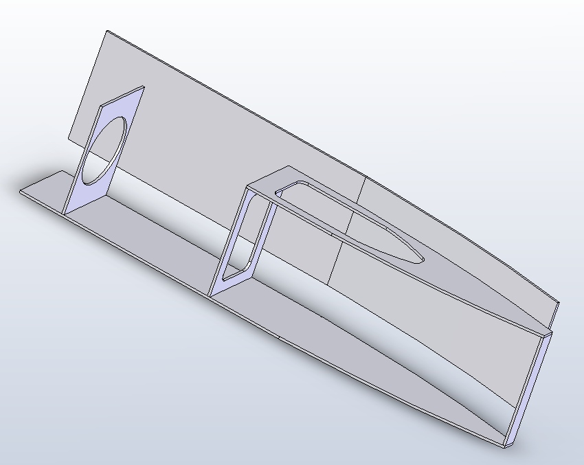

ich baue gerade mal spaßeshalber einen Modellrumpf aus 1mm Sperrholz.
Dazu will ich nun die Seitenteile zeichnen.
Frage ist nur wie? Bislang waren alle meine Konstruktionen aus geraden Teilen aufgebaut. Nun sind die Rumpfwände aber gebogen.
a) wie kann ich die Rumpfseitenteile zeichnen
b) wie bekomme ich die Abwicklung der Seitenteile, damit ich daraus Daten für meine CNC Fräse erstellen kann.

Du erstellst Dir im Abstand von einigen Millimetern oder Zentimetern, Ebenen parallel zur Vorderfläche. Auf jeder ebene zeichnest Du das entprechende Querschnittsprofil deiner Planke. Dann musst Du das Feature Lineare Ausformung wählen. So verbindet SWXSolidWorks eine Skizze nach der anderen.
Je mehr Ebenen, desto genauer deine Kontur. (empfiehlt sich wenn dein Körper geschwungen verläuft (oben zu unten)
Du kannst auch die Oberkante deines unteren Bodens als einziges Objekt in einer Skizze ablegen (Kante übernehmen). Dann zeichnest Du auf einer Ebene welche Deckungsgleich zur Frontfläche ist deinen Querschnitt und trägst diesen entlang der vorherigen Skizze aus. (Empfiehlt sich wenn dein Körper parallel verläuft (oben zu unten)
Da du ja eine Baugruppe hast musst Du dir eventuell mit den Skizzenmaßen der anderen Teile "Dummyskizzen" erstellen, um deinem neuem Einzelteil die entsprechenden Leitkurven zu geben.

Echt klasse eure Antworten! Habe kene 5 Minuten gebraucht das einmal auszuprobieren... vielen Dank.
Nun bleibt nur noch die Frage offen, wie ich die "Abwicklung" des Seitenteiles hinbekomme. Tipps?
Brauche dies um DXF für meine Fräse zu erstellen.

Kommt drauf an wie du das Seitenteil gemacht hast.
IMHOIn my humble oppinion (Meiner Meinung nach) ist es doch ausreichend eine Skizze zu erstellen wo eine Gerade und ein Teil eine Kreises drin ist.
Danach erstellst du ein Blech --> Basisblech/Zunge. Hier gibts du deine Blechparameter ein.
Somit erhältst du auch eine Abwicklung.
Wenn du es wie Ralf gedacht hat mit einer Linearen Austragung gemacht hast gibts leider keine Abwicklung.

Hi Christian,
ich befürchte ich habe es so gemacht:
habe die Kante des Bodenbleches selektiert und in eine neue Skiiie kopiert.
Dort habe ich eine 44mm Erhebung plus 1mm ("dünnes feature") in die andere Richtung gemacht. ..
Schade, ich hoffte man könnte von jeder oberfläche eine Art Abwicklung machen :-(

Du kannst das doch auch als Blech machen.
Nimm einfach wie von mir beschrieben die Unterkante deines Basisteiles per "Kante übernehmen" in eine SKizze. Skizze schließen.
Nun ein Basisblech mit Bezug auf diese Skizze erstellen.
Fertig.
Abwicklung sollte kein Problem darstellen.

Hi Ralf,
irgendwie tu ich mnich total schwer die Kante zu kopieren.
Ich bekomme da immer eine Meldung, daß sie nicht kopiert werden kann.
Ich dachte ich müsse einfach in die Skizze gehen, die Kante selektieren und ber Strg-c und Str-v in eine neue Zeichnung/Skizze kopieren....
Irgendwie stehe ich damit auf dem Schlauch.
Ich hatte das vorhin zwar hinbekommen, wohl aber nur durch Zufall :-0
Jens

Du kannst schon die Kanten in eine neue Skizze übernehmen.
Damit das mit dem Abwickeln klappt, müssen Deine Skizzenelemente
tangential sein. Diese Skizze in ein neues Teil einfügen. Dann eine Lineare Austragung damit für die Höhe, ein Blechfeature/Biegungen einfügen und Du kannst es abwickeln.
Bei schwierigeren Geometrien mußt Du Dir evtl. die ausgeformte Biegung ansehen, aber für Dein jetziges Beispiel geht es noch einfach...

Hallo Lutz,
was heißt denn tangential in diesem Zusammenhang?
Ich selektiere die Kante der Skizze, drücke STRG-C, öffnte eine neue Zeichnung, STRG-V und dann?

Also bei mir SWX2005 SP5.0 funktioniert das mit STRG-C / STRG-V genauso wie über das "Bearbeiten" Menü.
Du musst lediglich nach dem Öffnen des neuen Dokumentes eine Skizze erstellen auf einer vorher definierten Ebene und dann STRG-V drücken.

Hallo Jens, vergiß das mit dem Kopieren. Lege Dir ein neues Teil an, öffne dort eine neue Skizze und hole Dir die Linien oder Körperkanten, die Du brauchst, mittels ELEMENTE ÜBERNEHMEN hinein. Dann behalten sie den Zusammenhang und ändern sich passend mit. Tangential sollten die Linien schon in der Ursprungsskizze sein, denn eine Folge von Linien und Kreisbögen, später modelliert und zum Blech gemacht, läßt sich nur (ohne zusätzliche Zwischenradien) abwickeln, wenn die Skizzenelemente tangential waren.
