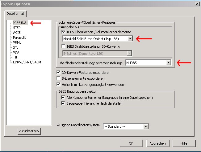

Das war heute morgen noch nicht möglich. Allerdings habe ich mittlerweile von meinem VAR erfahren, daß Delcam eine Sammlung von Programmen ist, welche i.d.R. gut mit IGS klar kommt, wenn man die richtigen Einstellungen wählt (siehe Anhang)
