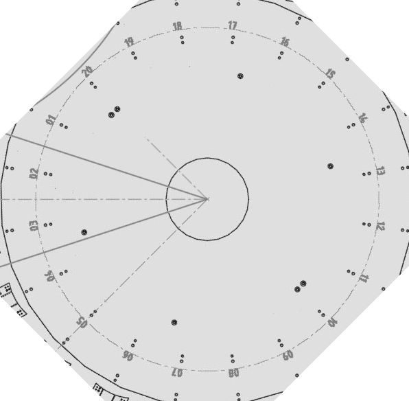

Hallo Alle Miteinander,
ich habe jetzt mal auch eine Frage. Über die Suche habe ich leider nix gefunden.
Ich möchte in einer Skizze von einem Text ein Kreismuster erstellen. In diesem Fall über 360° verteilt 20 Texte.
Ist das irgendwie möglich? Über die "normale" Kreismuster-Funktion gehts nicht, da ich den Text nicht fürs Muster auswählen kann.
Kann mir jemand weiterhelfen? Ist es überhaupt möglich?

Wenn Du eine Austragung oder Schnitte mit dem Text vor hast, würde ich Dir empfehlen, das Feature zu mustern!
Ansonsten, leider nein! Ich denke nicht, dass das geht!
Du kannst den Text zuerst auflösen, dann mustern. Das geht dann wieder!

Hallo Roland,
wie schon G. Dawg gschrieben hat solltest du das Feature mustern, nicht die Skizze. Denk doch mal an die Performance....

Hallo, danke erstmal für die Antworten!
Ich wollte eigentlich nur eine "Hilfsskizze" erstellen ohne Austragung oder Schnitt. Sollte eine Stationsnumerierung werden, nur zum Zwecke des besseren Überblicks.
Da hilft es mir auch nicht wenn ich den Text auflöse, da ich ja danach den Text-Inhalt nicht mehr ändern kann. Oder seh ich da was
falsch? *grübl*
Roland

Wenn du die Perfomance verbessern willst, kannst du den Text als Fläche austragen (Achtung, für jeden Buchstaben wird ein Oberflächenkörper erzeugt).
Beim Mustern musst du dann Körper Mustern, und jeden Oberflächenkröper selektieren (manchmal sind das mehr wie
einer für einen Buchstaben, z.B. für das B).
Auf der Zeichnung kannst du dann die Oberflächen einbleden
Einfügen - Modellelemente
Somit hast du keine Geometrieänderung, hast eine gute Perfomance und auf der Zeichnung siehtst du es auch noch

Hi Roland.
evtl. mit Text an Kreis?

Ja hallo!?!
Wie hast du das denn hinbekommen???
Kannst du das bitte mal genauer beschreiben?

Ich denke, er hat auf der Fläche eine Skizze eröffnet, einen Kreis gezeichnet, den gehighlighted (was für ein Wort  ) und Skizzentext angewählt.
Nun wird der Text im Bogen geschrieben.
Da gab's mal in den Übungen ein ähnliches Teil

thsch hat mich auf den richtigen Weg gebracht. Ich habs jetzt so "hingedreht" das es eigentlich kein Kreismuster ist, sondern nur ein Text entlang eines Kreises mit entsprechenden Leerzeichen zwischen den Zahlen, einfach nach optik. Soll ja auch nur ne Konstruktionshilfe sein.

ich habe eine Skizze gemacht, habe die breiteste Zahl genommen (25) habe dann den Kreis so groß gemacht das die Zahl hineinpasst den Rest weggeschnitten danach macht ich ein Kreismuster von der "kleinen" Linie und habe die Zahlen jeweils auf die kurze Linie geschrieben.
