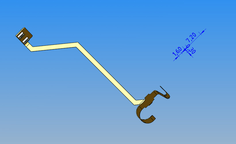

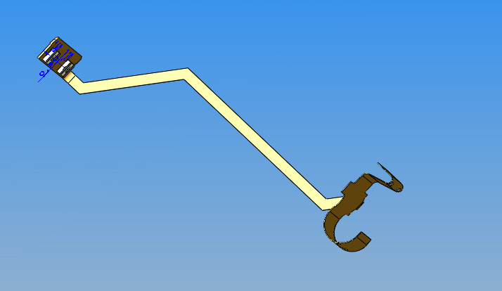

bei Konvertierung von SolidWorks-Baugruppen auf Version 2006 bekomme ich folgenden Darstellungsfehler:
In einer Unterbaugruppe ist die Darstellung der Featurebemaßung eingeschaltet. Die Featurebemaßung wir auch richtig dargestellt.
In der Oberbaugruppe wird diese Featurebemaßung aber irgendwo im Nirwana dargestellt. Das Problem habe ich bei mehreren Baugruppen!

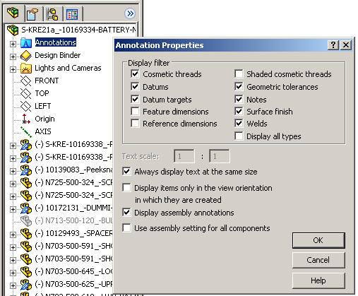

Hallo Weinel
Ja ich kenne das auch.
Meistens hat es etwas mit den Beschriftungseigenschaften zu tun.
Bei uns haben "wiedersprüchliche Einstellungen" dieser Eigenschaften dazu geführt das in manchen Ober-BG unter-BG mit skizzenmaßen sichtbar wurden.
;-) Vielleicht hilt es
Gruß Alex
