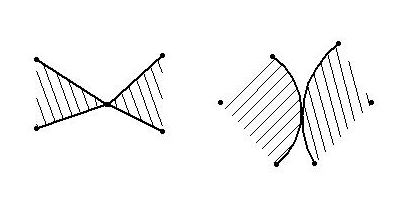

Wieder einmal ein Frustposting von mir.
Ein Tip an alle die versuchen mit Solid Works eine multimodel technik anzuwenden: Lasst bloss die Finger davon.
Sobald ein bei einem Gussmodell mehr als ein Kern vorhanden ist umd diese von der Aussenkontur abgezogen werden sollen hagelt es nur mehr lauter 'Null Wandstaerken' - Fehler.
Solid Works suckt hier gewaltigst! *Aaargh*
So genug geaergert. Jetzt gehts ab ins Wochenende.
Am Montag kann ich wegen diesen verdammten Fehler das Ganze Modell umkrempeln - Das wird nochmals lustig *Aaargh*

Hallo Johannes.
siehmal: bei komplexen Gussteilen gibt es sogenannte 'Kerne' Die werden in die Form eingelegt. Wenn man's sauber aufmodelliert (wie es der Realitaet entspricht naemlich) und man mehr als einen Kern hat dann ist es meistens so dass der Kern an einenm weiteren anliegt. ANLIEGT wohlgemerkt!! Das bedeutet zwischen Kern 1 und Kern 2 ist IRL keine Wandstaerke, da sich diese beiden Teile beruehren.
'Anliegen' in diesem Fall bedeutet keine Wandstaerke zwischen diesen beiden Teilen von Null(0,0) Millimeter Abstand. Solid Works kann diese Realitaet scheinbar nicht darstellen.
Da eine Wand von Null Millimeter Abstand ansich ein Paradoxon ist, ist diese Errormeldung in Soid Works auch ueberfluessig. Die Software sollte bei derartigen Dingen nicht kleckern. Klar hat CAD-Software immer Probleme mit Nulldurchgaengen bzw. Singularitaeten jedoch dachte ich, dass das bei modernen CAD-Systemen mittlerweile ein laengst ueberwundener Anachronismus ist.
Scheinbar gilt das nicht fuer Solid Works... Dieses tolle CAD-System braucht anscheinend noch ein paar Jahre bis die Software Nulldurchgaenge handeln kann. Ich darf deswegen Montags ein paar Stunden damit verbringen jeden Kern in den anderen um 0.001mm hineinragen zu lassen damit mir SWXSolidWorks die Solids voneinander abzieht und ich zu meinem Fertigteil um anschliessend bei der Zeichnungserstellung mit der Genauigkeit herrumzubasteln damit die Masszahlen korrekt dargestellt werden... *Aaarrgh* - Also wenn das nicht suckt was dann?

Hallo Alex
Wenn keine tangentialen Berührungen, z.B. mit Kühlbohrungen u.s.w. vorliegen, ist die Funktion Formnest problemlos, auch mit mehreren Kernen in einer Baugruppe. Ich nehme an, dass du mit "multimodel technik" das Bearbeiten eines Teiles in einer Baugruppe meinst.
Bis jetzt machte mich diese Meldung immer auf einen Fehler meinerseits aufmerksam, obwohl sie nicht mehr so häufig auftritt wie früher (wahrscheinlich passt mein intuitives Unterbewusstsein besser auf  ), ausser bei Schnitten in Zeichnungen, da kommt es doch ab und zu vor, dass die Schnittlinie eine Bohrung tangential streift, und da wünschte ich mir tatsächlich eine etwas grössere Toleranz von SWXSolidWorks.

Also Alex, die Meldung mit der Geometriedicke=0 kommt immer nur bei bestimmten Konstellationen der Flächen zueinander, nicht generall, wenn eine Fläche an einer anderen anliegt. Und sie kommt meiner Meinung nach zu recht, denn so etwas möchte ich auch nicht herstellen. Schau bitte genau nach, ob bei Dir Flächen wie im Anhang aneinanderliegen. So etwas sollte in einem ZUSAMMENHÄNGENDEN Teil NICHT Realität werden (geht streng genommen auch nicht) und vielleicht solltest Du, wenn Du verschiedene aneinanderliegende Teile meinst, auch vorher einzelne Teile daraus machen! DAS kann SolidWorks natürlich.

Hallo Alex,
ändere doch mal deine Arbeitsweise ab. Ich kann nämlich deine Null-Wandstärken-Fehlermeldungen nicht nachvollziehen.
Zwei Möglichkeiten hast du:
Im Einzelteil über diese Gussformwerkzeuge (Trennfläcehen usw.), evtl. aber nur bedingt einsetztbar. Hier werden dann die "Verschluss- od. Trennungsflächen erzeugt. Da gibts dann auch keine Fehlemeldung mit Null-Wandstärken.
Oder du gehst in die Baugruppe und machst, wie Markus beschrieben, alles mit Formnester.
Probier´s doch mal...

Hallo Leute
Vielen Dank fuer die Meldungen. Hatte heute gar keine Zeit mal hier im Forum reinzugucken.
Ich hab heute die einzelnen Kerne (iss eigentlich ein Spritzgusswerkzeug mit 4 Schiebern) nochmals ueberarbeitet. Damit das ganze mit den achsotollen Richtlinien hier konform geht (keine externen Referenzen erlaubt) hab ich alles in einem Teil gemodelt und jeden Kern der Uebersicht halber in einen eigenen Ordner gelegt der bei bedarf unterdrueckt werden kann. Am Ende werden die Kerne alle voneinander abgezogen und das Fertigteil bleibt stehen.
Bei diesem Teil hab ich Kurven als Referenz fuer die Trennflaechen der angrenzenden Kerne verwendet. Weil das diese Nullerrormeldung provoziert sind die Kerne/Schieber jetzt mit Versatzkurven mit 0,001mm umdefiniert. Das funkt jetzt so einigermassen. Ist halt laestig wenn man ein und dieselbe Kurve fuer 2 Solids verwendet und ploetzlich diese Meldungen bekommt...
Funktioniert die Formnestfunktion auch bei einzelnen Solids in einem Teil? Sorry, ich wuerde ja gern einiges ausprobieren aber ich hab zur Zeit einfach keine Zeit um damit herumzuspielen und nur zu probieren ob es geht und wenn nicht wie dann anders
Ich schaetze das entspricht im Prinzip meiner Herangehensweise oder?
Sind die Verschluss- od. Trennungsflächen" eine eigene Funktion?

"Formnestfunktion auch bei einzelnen Solids in einem Teil" heißt dann KOMBINIEREN von Volumenkörpern - dann kannst Du alles im Teil machen!
Vielleicht solltest Du doch mal gezielt die Hilfe durcharbeiten oder eine Formenbauschulung besuchen - es wirkt nicht besonders gut, als Unwissender mit häßlichen englischen Worten auf das unschuldige Programm zu werfen!

Hallo Forum,
das Problem mit den "Null-Wandstärken" läßt sich nicht einfach von der Hand weisen oder mit tollen Funktionalitäten umgehen. Man kriegt aber mit der Zeit ein Auge dafür, wann das Problem entstehen könnte (oft bei importierten Teilen aus teuren Flächenmodellierern...    ) Dann geh' ich i.d.R. weg von allen "einfachen" Hilfen wie der Trennflächengenerierung oder Kern/Formnestfeature usw.
Ich generier eine Seite des Werkzeugs (Kern oder Gesenk- was einfacher erscheint) auf altbewährte Weise mit einfachen Schnitten und stelle so meine Trennflächen her. Natürlich bereits in der Baugruppe, allerdings mit nur EINEM Formnest-Feature. Nicht 'mal wieder was draufpacken und nochmal abziehen oder solche Scherze- einfach halten! Dabei sollen auch immer möglichst wenige und einfache Flächen entstehen. Also z.B. nicht mit Ausformungen arbeiten, die dann spitz zulaufende Flächen zum Formnest hin ergeben etc.
Die zweite Seite des Werkzeugs läßt sich dann eigentlich immer problemlos über's Formnest-Feature generieren.
