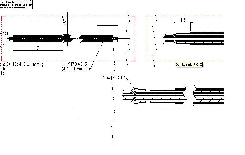

Hi Leute,
ich habe ein Problem mit meinen Bruchkanten. Habe hier bereits gestöbert doch nichts gefunden.
Im ersten Bild sieht man die Problematik.
Ich weis, dass man zur Darstellung, wie im Zeichnungsausschnitt dargestellt, normaler Weise den Bildausschnitt verwendet.
Es handelt sich hierbei aber um mehrere Zeichnungen, bei denen ich nicht die Zeit habe, alle "neu" zu erstellen.
Kann mir jemand weiterhelfen?

Hallo Exxman,
einfach die Bruchlinie verschieben.
Falls ich dein Problem richtig erkannt habe.

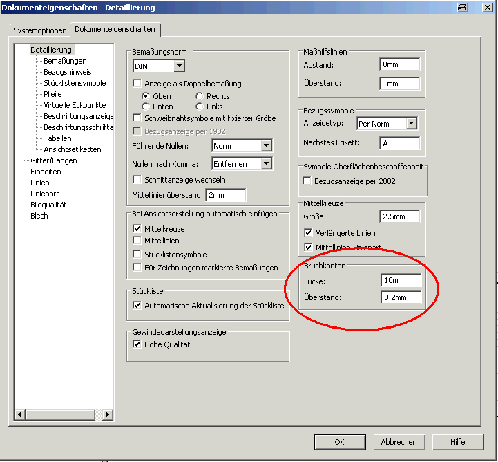

habe Dein Problem zwar nicht Richtig verstanden, aber vielleicht geht es ja um die Einstellungen gem. Bild!

Ich benutze zum Abschneiden von Zeichnungsansichten auch manchmal die Bruchkantendarstellung.
Dann stehen die freien Bruchkanten auch über.
Ich vermute mal, daß das Dein Problem ist.
Hab gerade mal ausprobiert mit SWX 2006 SP4 und SP5: Die überstehenden Bruchkanten werden nicht gedruckt, also sollte das kein Problem darstellen.
Falls die frei stehenden Bruchkanten in SP3 doch gedruckt werden, kannst Du probieren, die entsprechenden Bruchkanten auf einen unsichtbaren Layer zu legen (funktioniert wahrscheinlich nicht), oder auf einen sichtbaren Layer, der eine "fast" weiße Linienfarbe hat (fast weiß, weil weiß in schwarz umgesetzt wird). Dann ist leider auch die Kante am Modell fast weiß.
Leider gibt es noch ein Problem bei der PDF-Erstellung bei der die freistehenden Bruchkanten leider miterzeugt werden. Um befriedigende PDF-Dateien zu erstellen, ist man deßhalb auf ein PDF-Erstellungs-Tool angewiesen, daß über die Druckumgebung angesteuert wird.

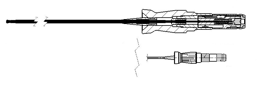

Original erstellt von s.giehl:
Guten Morgen,
Zuersteinmal möchte ich mich bei Euch allen bedanken und gleichzeitig entschuldigen:
Um konkreter zu werden liegt das Problem genau dort wie es s. giehl schilderte!
@ s. giehl: - Der Papierausdruck von solid--> i. O.
            - Pdf erstellung durch pdf-Drucker --> i. O.
            - aus solid als pdf speichern --> Überstand der Bruchkanten
Wahrscheinlich unterschiedliche Technik.
Leider ist dies für mich keine Lösung, weil das pdf das bei der Freigabe der Zeichnung in unserem PLM-System erzeugt wird, demnach auch als "pdf speichern" verwendet ...
