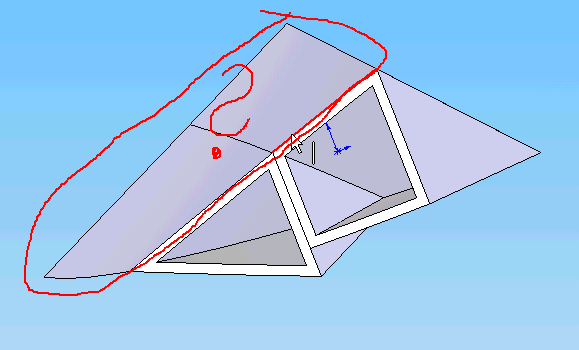

Ich bitte euch bei folgendem Problem um eine Lösung.
Ich habe aus mehreren Skizzen ein Oberflächenmodell generiert und diesem dann eine Wandung zugewiesen. Soweit passt alles.
Wenn ich aber das Ergebnis in der Schnittansicht betrachte, dann sieht man eine Fläche welche meiner Meinung, in dieser Form nicht mehr existieren sollte. Obwohl ich kein David Copperfield bin, hätte ich diese gerne verschwinden lassen.
Im 1. JPG seht ihr (rot eingeringelt) die Fläche. Das ZIP enthält die ganze Skizze (OF01).
Und noch ein Phänomen:
werden die beiden Volumskörper gespiegelt, und dann sieht die Schnittansicht wie auf dem 2. JPG aus. Das ZIP enthält auch die gespiegelte Skizzte (OF01-2).

Hallo Kugelschreiber,
das kommt wahrscheinlich daher, dass bei SWXSolidWorks die erstellten Oberflächenkörper durch bestimmte Features nicht absorbiert werden, sondern eigenständig weiter bestehen.
Schau mal im FM unter "Oberflächenkörper". Die lassen sich einfach ausblenden und stören eigentlich nicht weiter im Modell.
Deswegen fehlen diese (fehlt dieser) "Oberflächenkörper" auch nach dem Spiegeln.

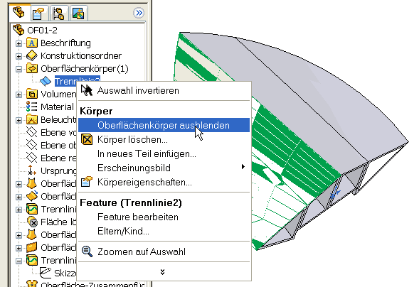

erstellt am: 21. Sep. 2006 15:58    Editieren oder löschen Sie diesen Beitrag!  <-- editieren / zitieren -->   Antwort mit Zitat in Fett Antwort mit kursivem Zitat    Unities abgeben: 1 Unity (wenig hilfreich, aber dennoch)2 Unities3 Unities4 Unities5 Unities6 Unities7 Unities8 Unities9 Unities10 Unities Nur für kugelschreiber 10 Unities + Antwort hilfreich
also ich blende einfach immer aus und störe mich nicht mehr weiter daran.
Rechte Maustaste im FM und dann auf ausblenden (siehe Bild).
Andreas

erstellt am: 23. Sep. 2006 10:15    Editieren oder löschen Sie diesen Beitrag!  <-- editieren / zitieren -->   Antwort mit Zitat in Fett Antwort mit kursivem Zitat    Unities abgeben: 1 Unity (wenig hilfreich, aber dennoch)2 Unities3 Unities4 Unities5 Unities6 Unities7 Unities8 Unities9 Unities10 Unities
Ich habe in der Dropdownbox nicht alles geöffnet (die zwei Doppelpfeile nicht geklickt) darum habe ich diese Option übersehen.
Somit ist das Problem für mich gelöst THX
