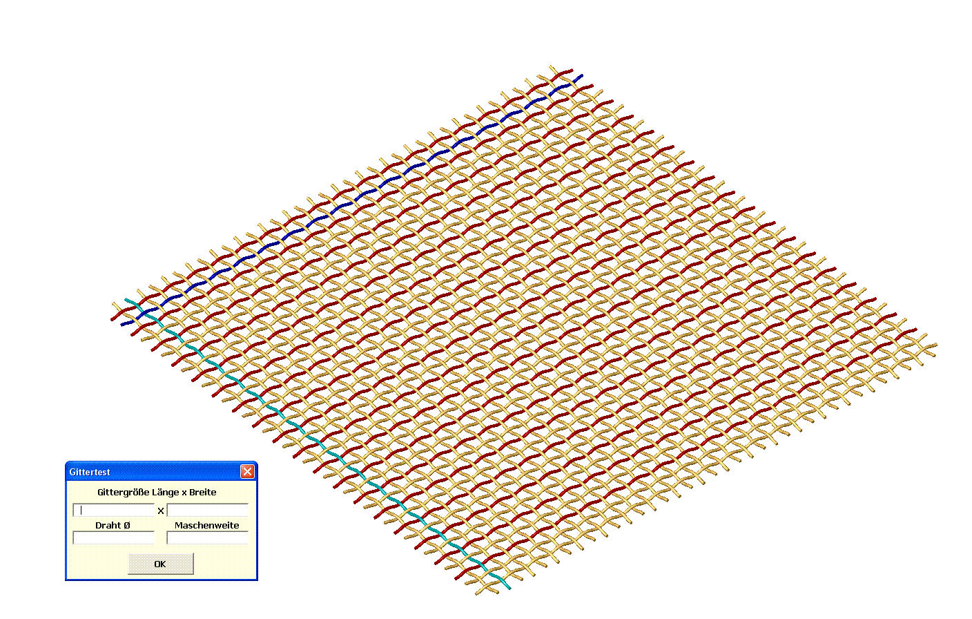

Hi alle zusammen,
da wir bei uns an vielen Ecken Fliegengitter verwenden und sie in den 'guten Ansichen' auch zeigen wollen wurde ich beauftragt ein kleine Makrochen zu schreiben was uns etwas Arbeit abnehmen soll!
Leider habe ich irgendwie ein kleinen häner und bekomme es nicht gebacken das es fehlerfrei läuft!
Ich will das man:
die Größe ,
den Drahtdurchmesser und
die Maschenweite eingibt
Dann soll das Makro an Hand der Daten die Skizze anpassen.
Einmal den Drahtduchmesser, die Welle die Länge der Drähte und
dann natürlich die Anzahlen und den Abstand der Kopien der Drähte.
Hat vielleicht schonmal einer sowas zufällig geschrieben?
Gruß und Dank Hobi

mal vorausgesetzt, ein derartiges Gitter ist wirklich notwendig (du kennst aber schon die diversen Beiträge hier im Forum über solche Gitter und damit verbundenen Performanceproblemen ?),
und mal weiter vorausgesetzt ein Makro ist dafür notwendig -
das ist doch kein großes Ding:
Mach ein Modell für dieses Gitter - am besten als Teil und Mehr-Körper-Modell, modelliere so, daß alle deine Parameter Bestandteil des Modells sind - gib denen am besten noch spezielle Namen - und speichern es als Teile-Vorlage. Nun reduziert sich dein Makro doch nur noch, die entsprechenden Maße in deinem Eingabefeld einzugeben und nach SWXSolidWorks zu senden - anstatt gleich im Grafikbereich von SWXSolidWorks!
mfg uc

Anstelle eines Makros kann man auch eine Konfigurationstabelle erstellen, und alle notwendigen Parameter in der Tabelle hinterlegen.
Das ganze wie von u.clemens geschrieben als Vorlage abspeichern.
Nun muss man nach dem Öffnen der Vorlage nur noch die Tabelle öffnen, und die Parameter in der Excel-Tabelle ändern.

mit einer Konfigurationstabelle ist es auch von nachteil wenn man so zwischen 200 und 300 verschidene größen hat.

Hi Chris C.
wir haben normal einfach eine Dummyplatte an dieser Postion wo dann das Gitte sitzt.
Nur wenn unsere Obersten sagen wir wollen für Presse Bilder, für Präsentation und Co echte Gitter dort sehen
und Akzeptieren das wir dann nur ne Stunde an diesen Sachen sitzen
dann machen wir es.
Dumm ist es das sie bemerkt haben das es gut ankommt, wenn die Dateien so gut sind.
Und um etwas Zeit zu sparen dann dieses Makro.
Makro offnen Maße eingeben Speichern Fertig.
Nicht wie jetzt altes Gitter nehmen, Maße alle anpassen und dann speichern.

Ich glaub ich würde das über ein Makro Feature versuchen
(siehe auch 'Introducing Macro Features' in der Api Hilfe)
Dazu lassen sich auch ein paar Beispiele abrufen.

für den Auftrag würd' ich kein Makro schreiben. In Stefan's Bibliothek gibt es schon ein Gitter ( http://solidworks.cad.de/lib_special01.htm  ) - das Drahtflies von mir   . Die Idee etwas modifiziert und als Vorlagendatei abgelegt.
Datei->Neu, Vorlage auswählen, Excel-Tabelle bearbeiten und Werte ändern, speichern als Teil und fertig.
Bevor ich noch länger beschreibe, wie das im Einzelnen zu machen ist, hab' ich die Datei erstellt und angehängt.
