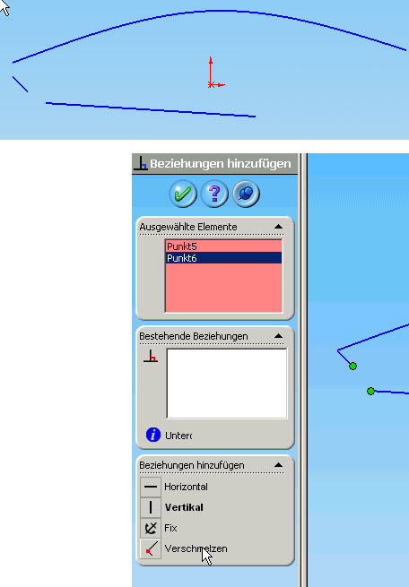

Hi SolidWorker!
Ich habe als Anfänger eine Frage an die Profis. Die Suche hat leider kein Ergebnis gebracht.
Wie in der Prinzipskizze (siehe JPG) zu sehen, habe ich eine 2D-Skizze mit drei Elementen gezeichnet, und die Endpunkte dann mit "Beziehung hinzufügen" verschmolzen. Manchmal möchte ich diese Beziehung wieder Lösen so dass ich wieder 2 Punkte habe. Ich helfe mir halt indem ich eine Linie kopiere, dann die verschmolzene lösche und die kopierte Linie weiterverarbeite, -aber geht das nicht konfortabler?
Die Testskizze habe ich ebenfall angehängt.

Extras - Skizzieren - Trimmen
Dann Intelligentes Trimmen anwählen und ungefähr den Endpunkt der Linie anwählen und mit gedrückter linker Maustaste wegziehen

ich erhalte damit nicht ganz das gewünschte Ergbnis, die betreffende Linie wird hier gekürzt -- vgl. Anhang. Ich hätte aber gerne die Längen der Skizzenelemente beibehalten, und zwei übereinanderliegende, nicht verschmolzene Punkte. So wie das bei Coreldraw, wer's kennt,in der Knotenbearbeitung möglich ist.
Trotzem Danke für die schnelle Antwort.

Je nach Einstellungen bei SWX werden dir die beiden Punkte verschmelzen, sobald du sie übereinander ziehst.
Bin mir nicht sicher, ob du das einfach so lösen kannst.
Es gibt ja eine Beziehung, welche angezeigt wird.

das Zauberwort heißt "Verschieben ohne Lösen" !
Zu finden unter Extras/Skizzeneinstellungen, dort den Punkt "Verschieben ohne Lösen" aktivieren und anschließend kannst du deine Linie verschieben (die Linie anfassen - nicht den Endpunkt) - nun hast du wieder zwei getrennte Linien mit separaten Endpunkten

hat sich aber erübrigt, denn der Lösungsvorschlag von
u.clemens ist das was ich brauche.
Danke für die prompte hilfe
