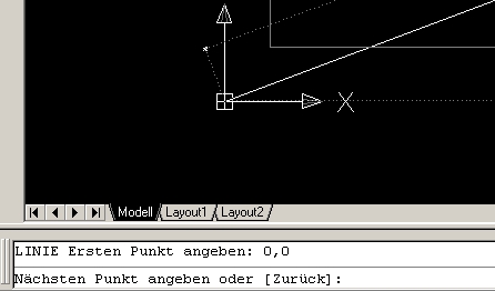

Ich muß Dir aber Recht geben. Wenn ich das DXF in ACAD öffne ist mein Nullpunkt auch Außerhalb der Zeichnung.
Ich habe auch keine Möglichkeit gefunden, den Nullpunkt beim speichern als DXF zu setzen.
