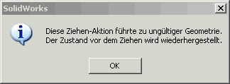

Bekomme in einer Zeichenansicht beim Skizze ziehen folgende Fehlermeldung (s. Bild im Anhang)
Wo kann ich das einstellen, dass ich die skizzierte Linie ziehen kann?

Hallo Daniel,
ich kenne die Fehlermeldung. Dann sind meistens schon Bemaßungen und Beziehungen vergeben, die die Änderung der Geometrie per "ziehen" erheblich einschränken.
Versuch einfach ein paar dieser Bemaßungen oder Beziehungen zu löschen und dann erneut mit dem "Ziehen" zu operieren.

Hatte zwar diese Fehlermeldung noch nie, aber die Aussage, wenn zutreffend, ist doch eindeutig.
Durch das Ziehen entsteht eine ungültige Geometrie, welche SWX nicht rechnen kann.
Da wird es wohl keinen Schalter geben, da musst du die Geometrie richtig stellen.

Die skizzierte Linie hat keine Beziehungen zu irgendetwas anderem, auch nicht der Anfangs und Endpunkt. Das kanns also nicht sein.

Hallo Daniel,
das klingt ja echt seltsam!
Stell uns doch mal diese Skizze hier ein, oder wenigstens ein Bild.
Diese Fehlermeldung hatte ich jedenfalls noch nie bei einer einfachen Linie. (Klingt ja so, als ob Du sonst nichts in der Skizze hast.)

halloechen,
versuch doch mal bitte die skizzierte linie mit gedrueckter strg-taste zu ziehen. also erst die linie anfassen (nicht vorher, sonst kopierst du die linie), dann strg druecken und gedrueckt halten und dann die linie ziehen, verschieben etc.
wenn die strg-taste gedrueckt ist werden nicht automatisch beziehungen hergestellt. dies fuehrt meines erachtens naemlich zu deiner fehlermeldung.

Hallo Daniel,
die Fehlermeldung ist mir bekannt. Die Ursache leider nicht.
Ich lösche dann die betroffene Linie und mach sie neu. Was anderes hilft da glaube ich nicht

Hallo zusammen !
Die Meldung ist nicht ganz unbekannt. Üblicherweise habe ich versucht eine überbestimmte Skizze zu erzeugen, oder es würde aufgrund der vorhandenen Verknüpfungen eine Linie mit Länge 0 herauskommen. SWXSolidWorks mag keine 0-Körper, egal ob im zwei- oder dreidimensionalen Raum.
Tritt auch gerne in der Nähe von Radien oder Kreisen auf, die tangential verknüpft sind. Da kann man nämlich leicht mal eineen Radius in einen anderen übergehen lassen und dabei die verbindende Linie zu null machen.
