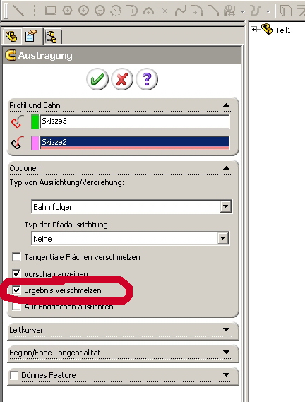

Gibt es eine Möglichkeit, wenn ich das Feature „Aufsatz/Basis austragen
„benutze, dass mir Solidworks den erzeugten Körper nicht mit dem schon bestehenden Körper verschmilzt?
Bei den meisten Volumen-Features, wie zum Beispiel „linear ausgetragener Aufsatz“ gibt es die Möglichkeit ja!

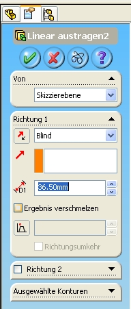

Du musst nur in der Registerkarte "Optionen" im Featuremanager der Haken bei Ergebnis verschmelzen rausklicken ... dann bleiben es zwei Körper

Hallo Faes,
falls ich dich richtig verstanden habe, ist das ganz einfach: du musst nur den Haken bei "Ergebnis verschmelzen" herausnehmen (siehe Bild). Es gibt dann mehrere Volumenkörper.
Grüße, Petra

Das Optionsfeld "Ergebnis verschmelzen" erscheint erst ab dem zweiten Körper, beim ersten Körper ist dieses ausgeblendet.
Die Funktion "Aufsatz/Basis austragen" ist die gleiche Funktion, wie "Linear austragen"
Dirk
