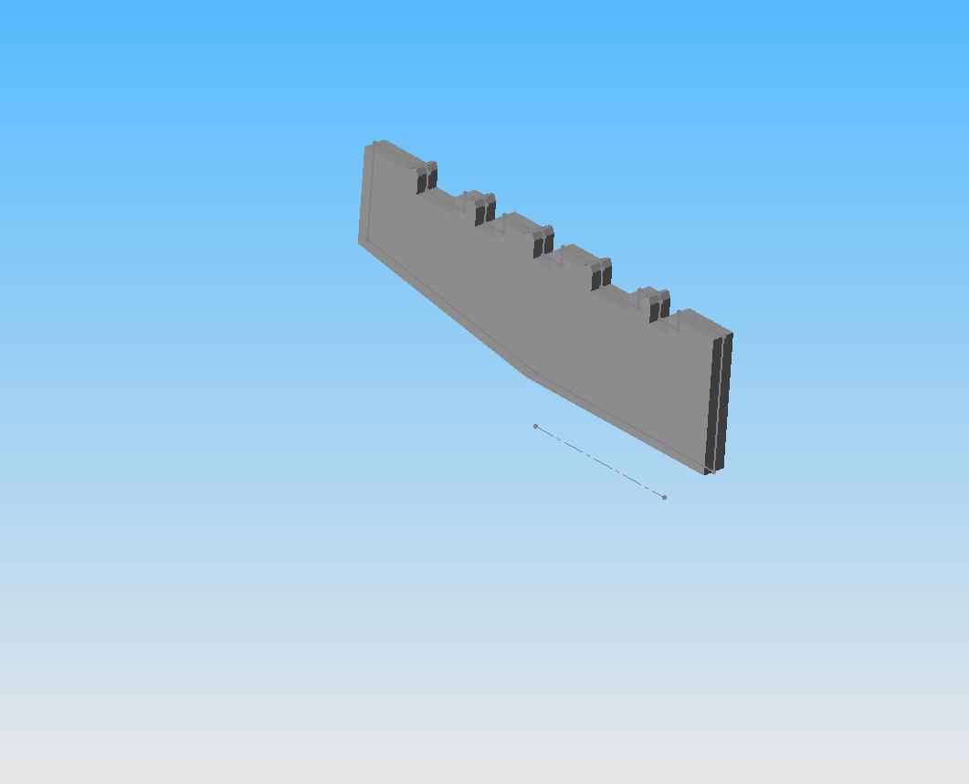

Hallo zusammen!
Ich versuche verzweifelt, ein von einem extrudiertem Feature ein Kreismuster um die x-Achse (wenn ich denn eine hätte)zu erzeugen. Wie komme ich an die Achse? Habe auch schon verzweifelt versucht, mir 'ne Krücke über eine zusätzliche Skizze zu bauen - funktioniert auch nicht  . Aber das kann doch nicht so schwer sein (woanders geht das doch schließlich auch ...)
Viele Grüße aus dem Sauerland!
Frank

Hallo Frank,
meinst Du die temporären Achsen?
Ansicht->Schaltfläche drücken.
HTH & bis demnäx,
Ralf

Hi Ralf!
Nein, temporäre Achsen habe ich doch nur bei Rotationskörpern, und die habe ich hier nicht. Ich meinte Referenzachsen - die habe ich jetzt auch gefunden. Dann geht das theoretisch auch mit dem Kreismuster. Allerdings bekomme ich dann die Fehlermeldung, daß ich so zwei getrennte Körper bekommen würde. Also muß ich mein Modell anders aufbauen.
OK, das sind halt die kleinen Unterschiede zwischen SWX und dem Erfinderlein...

Um die X-Achse, dann kannst du auch eine Achse über zwei Ebenen erzeugen, dürten dann die Y und Z - Ebenen sein zum anwählen.
Natürlich nur für den Fall, dass keine temp. Achse verfügbar ist, wir wollen ja keine überflüssigen Elemente erzeugen.

Original erstellt von Frank G.:
...  Wie komme ich an die Achse?
über Einfügen/Referenzgeometrie/Achsen... (0der den betreffenden Button) kannst du Achsen einfügen, soviel dein Herz begehrt...
aber vielleicht ist dein Problem ein ganz anderes?
die Rotationsachse soll die - einsam im leeren Raum liegende - Skizzenlinie sein?
Dann  gehe ich davon aus, du hast beim Kreismuster nicht Feature für Muster,  sondern Körper für Muster gewählt ?
Denn sonst wird's nichts ...

Hi Frank,
wenn Du das Kreismuster erstellst, darfst Du nicht Features für Muster nehmen, sondern Körper für Muster.
@UC: DAS war's!!!
@alle: Vielen Dank für Eure Hilfe!
