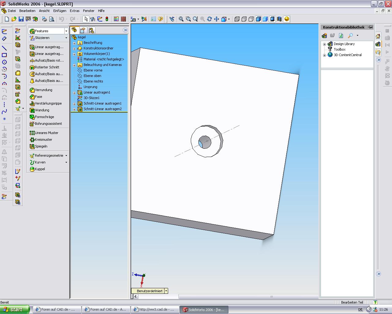

Hallo Leute
Wie im Anhang ersichtlich versuche ich ein Feature auf einem Teil zu Platzieren. Im Bild Zylindersenkung sind im roten Kasten Referenzen ersichtlich. Dort möchte ich aber auch die Achse sehen. Das Feature muss so mit dem Teil verknüpft sein, dass es Bewegungen und Winkelveränderungen des Teils mitmacht.
Was muss ich bei der Featureerstellung beachten?
Jemand Erfahrungen mit sowas? Merci

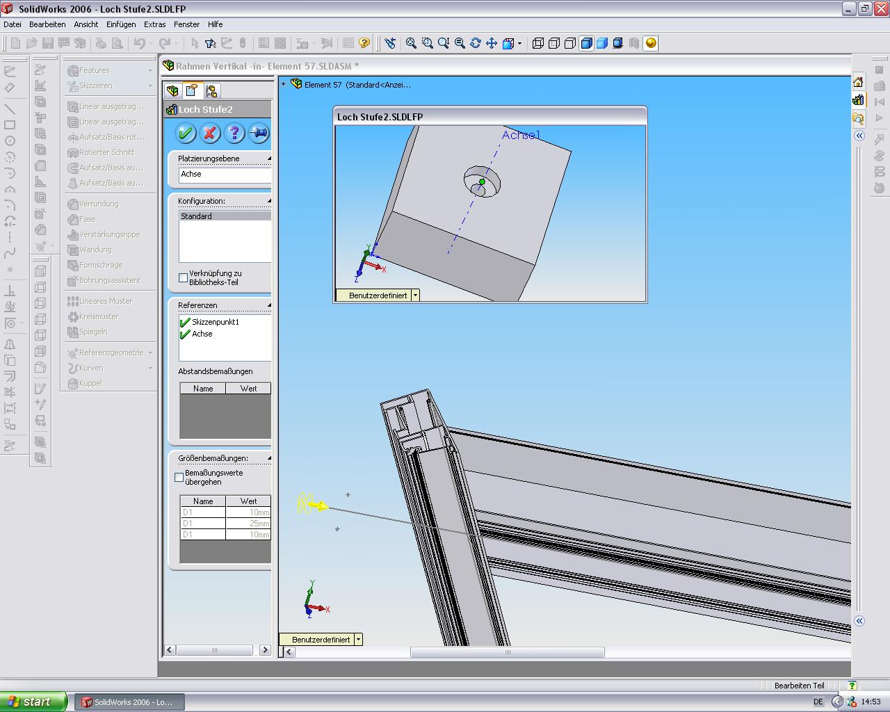

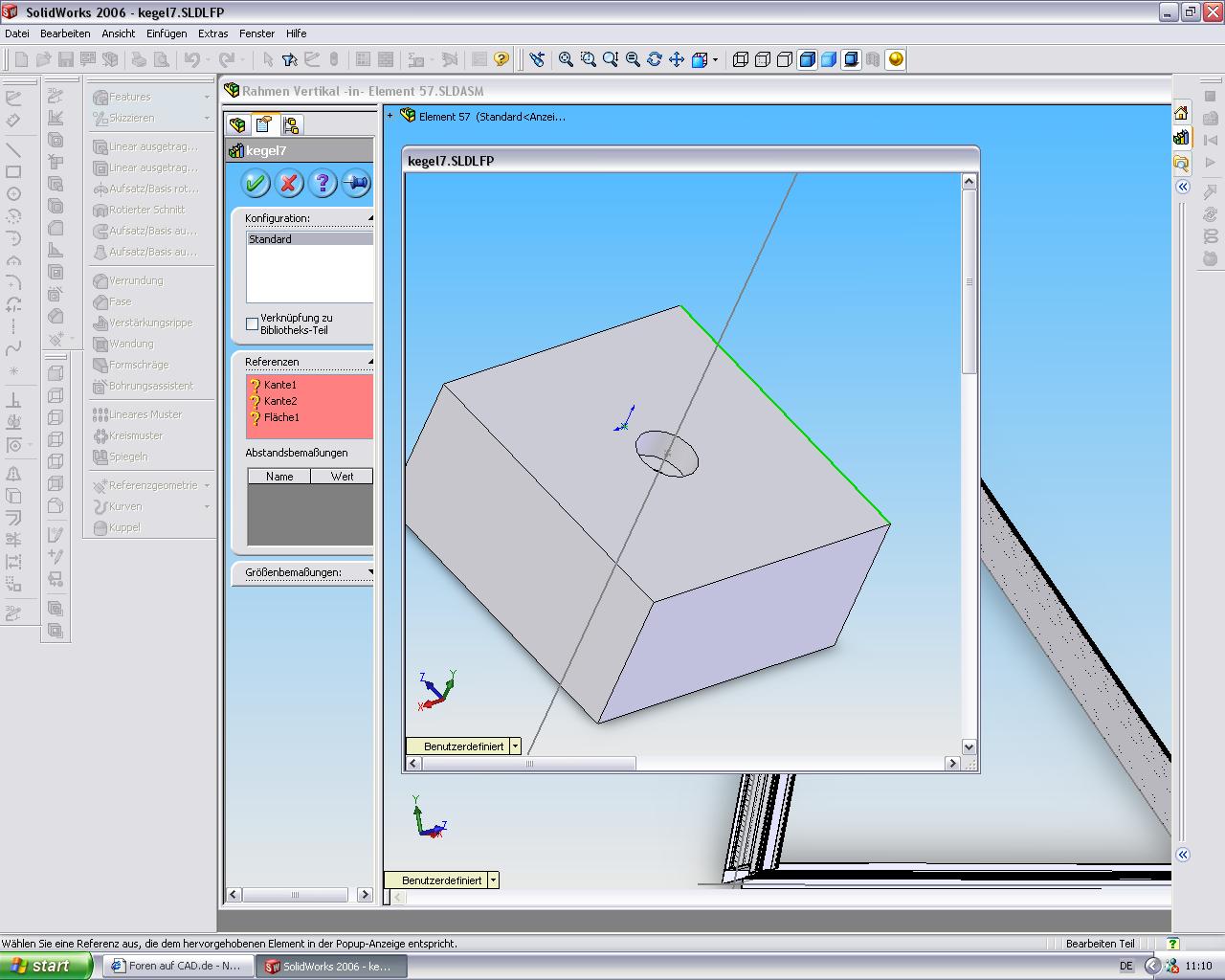

und so habe ich das Feature erstellt

Aheu Fivian,
ich vermute, du hast die Skizze in deinen Schnitt-Features von zwei Kanten aus vermaßt. Du musst Dich aber auf eine Achse beziehen, damit Du beim Einfügen auch eine Achse als Referenz auswählen kannst.
Zur Erstellung des Bibliotheksfeatures:
Erstelle Dir als erstes einen Punkt an der Stelle wo Du die Achse haben möchtest. Dann die Achse mittels Fläche und Punkt.
Dann Deine Schnittfeatures, in denen Du als Position auf die Achse verweist.
Beim Speichern des Bibliotheksfeatures markierst Du dann nur die Schnitte.
Dann solltest Du in Zukunft beim Einfügen der Features nach einer Achse und einer Skizzierebene als Referenz gefragt werden.
Ich hoffe das hilft Dir weiter.

Hallo Leute
Habe nun das Feature hinbekommen wie ich es wollte.
Feature beinhaltet 2 Bohrungen in versch.Tefen und wenn Rahmenwinkel verändert werden passt es sich der neuen Situation an. Erfodrert aber ein etwas anderes Vorgehen als oben im Beitrag von Kalle erklärt.
