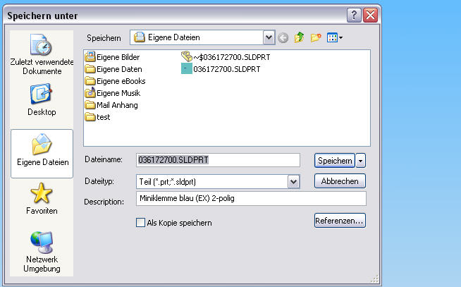

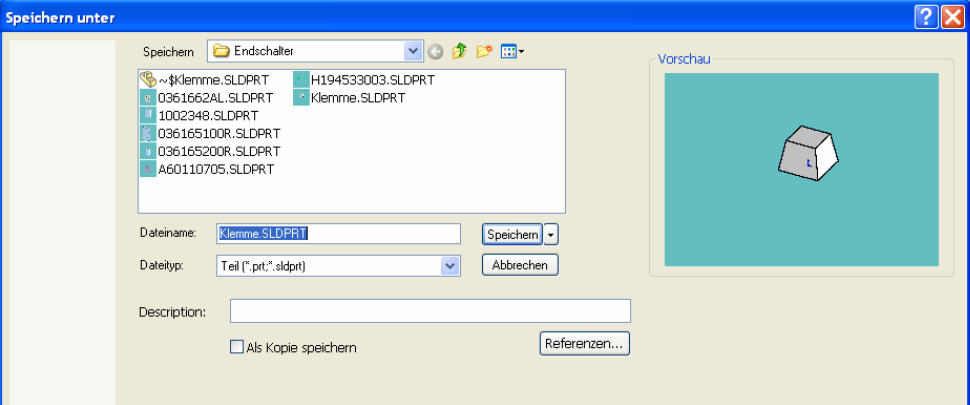

Hat Jemand eine Ahnung wie man beim Speichern unter in SW06 ein Vorschaufenster generieren kann ???

Beim Speichern unter ... gibt´s keine Vorschau im Dialog-Fenster. Die "Vorschau" ist die im Grafikbereich.
Vorschau gibt´s nur beim Öffnen.

Hallo trekkianer,
da haben wir Dich wohl missverstanden.
Wo hast Du denn das Bild in Deinem Auftaktbeitrag her?
Aus welcher SWXSolidWorks Version stammt denn dieser Screenshot?
Das Speichern-Dialogfeld ist bei mir in 2005 und 2006 ohne Vorschaufenster! An die Vorgängerversionen kann ich mich nicht erinnern!

Glaubt mir sicher ich war genauso erstaunt wir Ihr.
Das Bild kommt aus SW2006.
Keine Ahnung wie der Anwender das zustande bekommen hat.
Er übriegends auch nicht.

Nochmal nachgefragt
Kann es vieleicht ein Windows Einstellung sein

halloechen zusammen,
ich habe eine moeglichkeit gefunden ein vorschaubild beim speichern unter dialog anzeigen zu lassen. soll ichs euch verraten? ja?
na gut:
es gibt da eine explorer erweiterung (oder besser solidworks erweiterung), welche in folgendem thread beschrieben wird: http://ww3.cad.de/foren/ubb/Forum2/HTML/009873.shtml#000000
vielleicht ist das ja des was ihr sucht...  oder kommt zumindest nah dran
