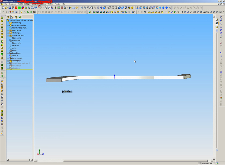

Ich habe hier einen Kreisring aus Blech, welcher seine höhe ändert (siehe Modell). Nun wie ihr seht ist es mit ner Lasche schnell getan nur das unvermeidbare Problem....das Blech ist nicht mehr eben mit dem Ausgangsstück. Ich habs mal auf 2 Arten gelöst.
Diese Lasche genommen und mit dem Verbiegen Feature wieder gerade gebogen.
Über Aufsatz ausformen mit Spline als Leitkurve.
Beides führt zu nem Ergebniss....mich hätte interessiert, ob jemand was besseres einfällt.
Gruß Hellbouncer

Der Sinn des Teiles.....das gibt eine Führung für Formteile welche kreisförmig (180°) über eine schräge nach unten laufen.....
Wioe gesagt ich habs schon modelliert...mich interessieren hier nur eure ansätze sowas zu machen.
Helix geht natürlich auch, bzw. so hab ichs jetz gemacht...scheint mir das sinnnvollste.

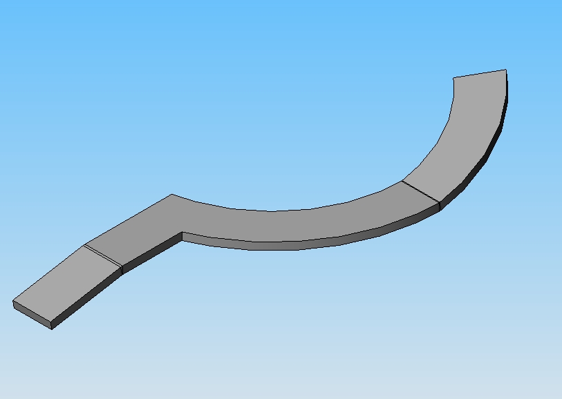

Knickeberger.zip
Ich hätte es aus einem Grundteil gemacht und dann mit Skizzierter Biegung.

Hier noch ein Bild
Der Sinn dieses Teiles ist mir allerdings auch nicht ganz klar.

Naja ist eben ne Führung. Stellt euch vor ihr fahrt mit dem Auto spiralförmig in die Tiefgarage runter und das Auto braucht oben ne Führung...damit es nicht abheben kann (müsste man halt über 300 km/h fahren<--dann ist der auftrieb groß genug)
das folgende Bild stellt dar was mir wichtig war bei der Führung. Dass der Auslauf der Schräge Waagerecht zum Einlauf ist. Mit Helix gings echt am Besten.
Grüße Hellbouncer
