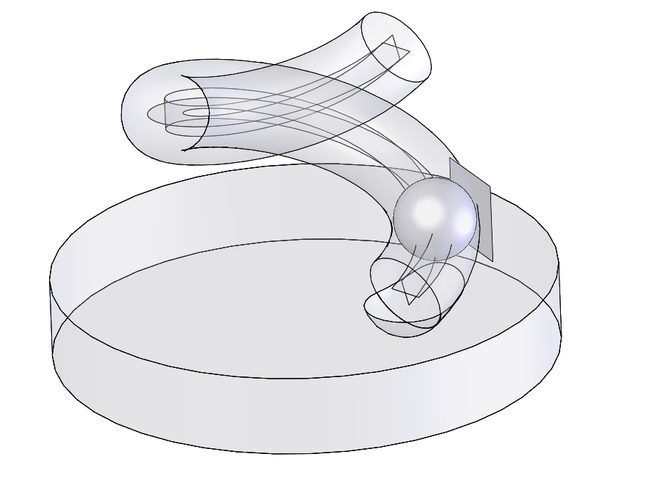

mein Arbeitskollege hat ein Problem mit dem Verknüpfen einer Kugel auf einer Helixkurve. Dabei soll die Kugel in einer Platte bis zum Anschlag zum Anliegen kommen. Die Kugel kommt nicht bis zum Anschlag.
Der Aufbau ist hier etwas verwirrend, vielleicht hat ja jemand eine viel einfachere Lösung. Als Erklärung habe ich mal ein kleines Video und die Baugruppe angehangen. Bin dankbar für jeden Hinweis zur Vereinfachung.

Hallo Michael,
deine Verknüpfungen funktionieren so nicht.
Wenn du aber den Ursprung der Kugel mit den geraden Flächen der Oberflächenaustragung verknüpfst  (siehe JPG), hast du das gewünscht Ergebnis
Walter

Super Walter,
mein Kollege und ich sind total begeistert. Wenn man sieht wie es geht ist es auch direkt ganz logisch. Vielen Dank für Deine Hilfe. Jetzt versuch ich noch Unities loszuwerden.
