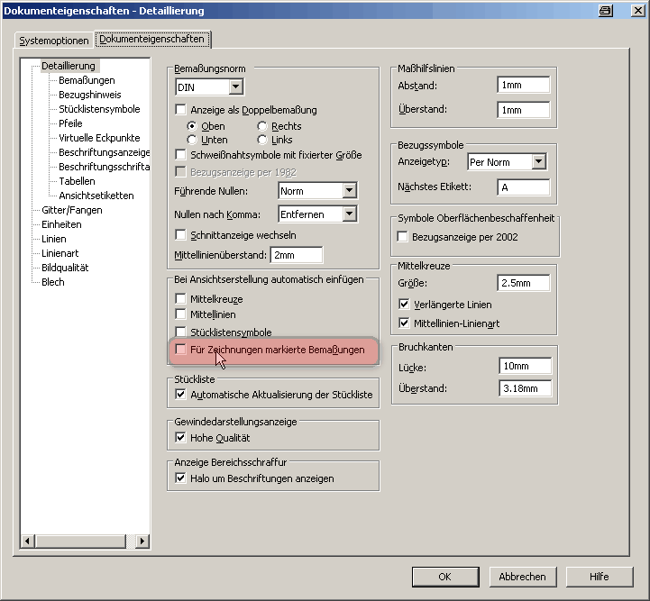

Problem!! SW2006
Beim einfügen eines Bauteils in eine Zeichnung wird die Bemaßung mit eingefügt. Würde ich gerne ausschalten. Mann könnte zwar das Bauteil so konstruieren das die Maße Richtig eingefügt werden, aber das klapp bei mir noch nicht.Ist ein langfristiges Ziel von Mir. bis dahin würde ich gerne das Werkstück selbs Bemaßen.
Problem: finde nicht die Richtige Einstellung bei Optionen.
Würde mich freuen Ihr könnt mit weiterhelfen.
mfG
Martin

Hallo Martin,
das ist eine Dokumentenoption, direkt auf der ersten Seite, links Mitte: Bei Ansichtserstellung automatisch einfügen ... für Zeichnungen merkierte Bemaßungen

Vielleicht hilft Dir das weiter.
Haken wegmachen.

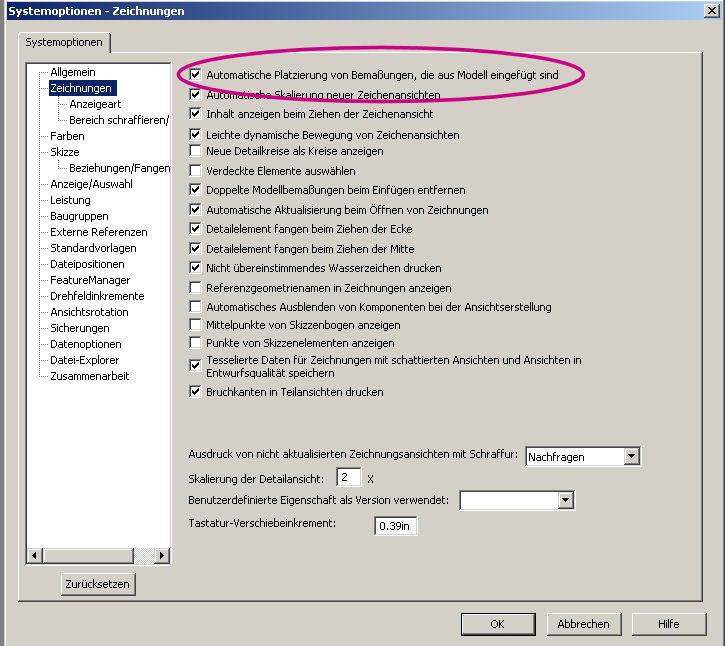

erstellt am: 14. Sep. 2006 09:28    Editieren oder löschen Sie diesen Beitrag!  <-- editieren / zitieren -->   Antwort mit Zitat in Fett Antwort mit kursivem Zitat    Unities abgeben: 1 Unity (wenig hilfreich, aber dennoch)2 Unities3 Unities4 Unities5 Unities6 Unities7 Unities8 Unities9 Unities10 Unities
Hallo Pansen,
Danke für Deine hilfe!
Nur leider fügt er weiter munter die Bemaßung in die Zeichnung automatisch ein.
Leider nicht die Lösung gewesen.
Habe nun aber festgestellt, wenn ich ein Bauteil aus einer 2005 Vers.
einfüge, fügt er die Bemaßung nicht mit ein.
Mal wieder ein setsames fenomen!

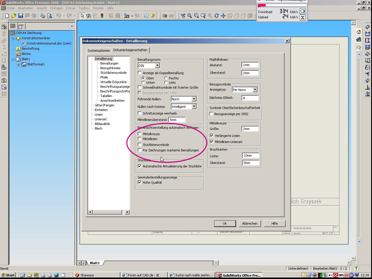

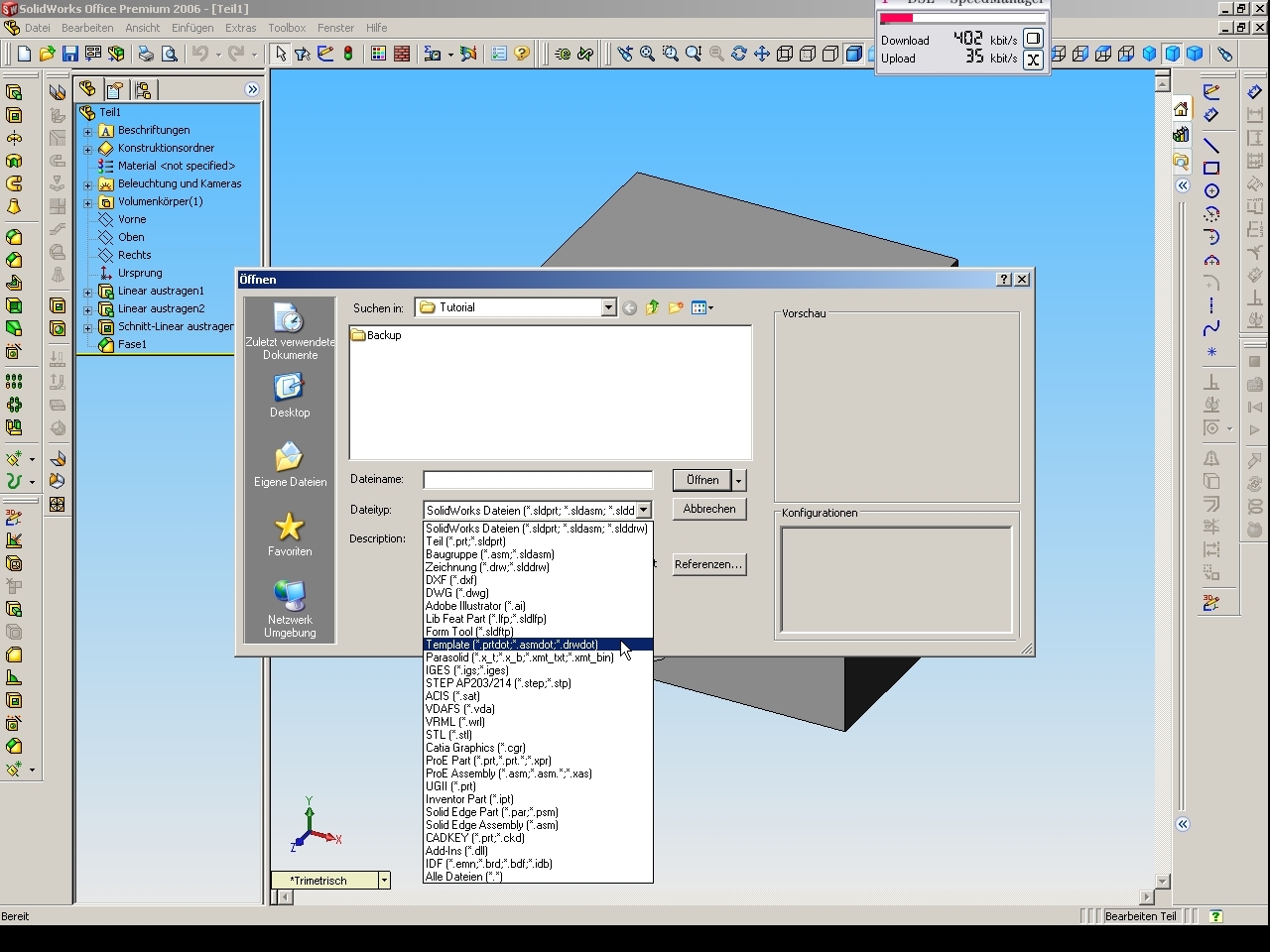

Evtl. habe ich jetzt eine Lösung.
Startest Du SWXSolidWorks und gehst auf Datei/Öffnen
Anschließend wählst Du als Datei-Typ: Template (*.prtdot, *.asmdot, *.prtdot)
Dann öffnest Du Deine Zeichnungsvorlagen (Wahrscheinlich im Ordner: SWXSolidWorks/lang/german/Tutorial)
In dieser Vorlage gehst Du auf: Extras/Optionen und dort in die Dokumenteigenschaften.
Unter Detaillierung findest Du den Punkt: Bei Ansichtserstellung automatisch einfügen
Hier nimmst Du die ganzen Hakenspielerei raus, und es sollte funktionieren.
Anbei noch zwei Bilder.
Gruß Ralph

vielleicht sollte noch dazu gesagt werden, dass das veränderte Template wieder gespeichert werden muss.
