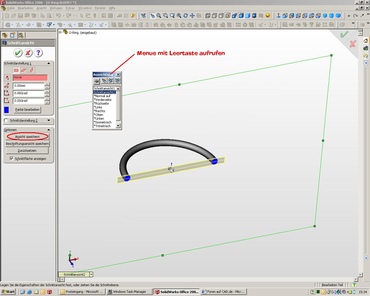

Hallo Forum
Folgendes Problem(chen...)
Wenn ich in einer 3D-Baugruppe eine temporären Schnittdarstellung wähle, kann ich ja wunderbar in das Teil reingucken. Wenn ich nun aber eine andere Konfiguration anzeigen will, setzt mir das System die Schnittdarstellung jedes mal wieder zurück und ich muss die Schnittdarstellung erneut anwählen. Find' ich mühsam.
Wir arbeiten mit SW 2006 SP 4.1. Mit der alten Version (ich glaub das war SW 2004) funktionierte das, so dass die Schnittdarstellung auch bei Konfigurationswechsel erhalten blieb.
Kann ich da irgendwas in den System-Einstellungen machen?
Besten Dank für Hilfe
Thomas

Alles klaro, Thomas!
Du kannst aber NICHT die Konfig wechseln! Damit Du die Konfig wechseln kannst und zusehen willst, was in dem Teil passiert, wärend des Wechsels, brauchst Du ein Baugruppen-Schnitt per Feature!
Sonst musst Du immer wieder den Schnitt aktivieren. Welches bei ca. 20 Konfigs sehr mühsam werden kann....

ein weiterer Workaround wäre das Erstellen einer Ansicht. s.Bild. Muss aber auch nach jedem Konfigwechsel wieder neu aufgerufen werden. Geht aber vielleicht ein bisschen schneller so. HTHHope this helps (Hoffe, es hilft weiter)
Markus
