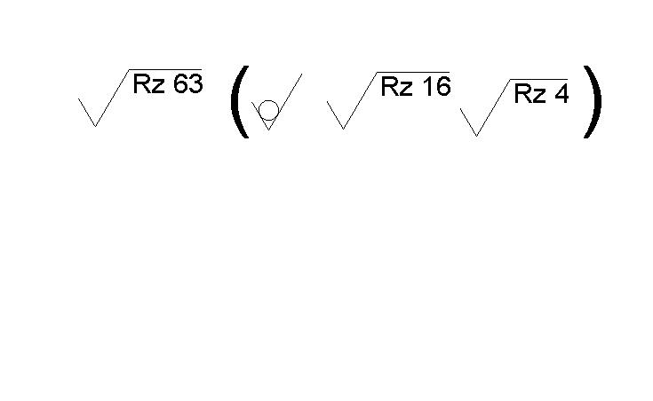

Guten Morgen,
hat jemand eine Ahnung wie man ein Oberflächensammelzeichen (siehe Bild) macht?
Wir basteln das jetzt immer von Hand hin.
Gruß, Liane

Ich glaube, daß ist auch die einzige Möglichkeit
Ich habe in meinen Zeichnungsvorlagen alles einmal reingesetzt mit Platzhaltern (in der Form xx/xx).
So brauche ich nur noch die Platzhalter zu ändern.
Gruß Ralph

schau mal bei Stefan vorbei! http://solidworks.cad.de/mm_boerse.htm
Dort gibt es in der Tauschbörse unter Punkt 7 etwas.
Oder Du erstellst dir die Oberflächensammelzeichen als Blöcke.
Die kannst Du dann aus der Bibliothek auf das Blatt ziehen.

... wir haben uns einen Block erstellt... wenn Du einen Text (Bezugshinweis) setzt, kannst Du auch Oberflächenzeichen reinsetzen... geht doch ganz leicht.... Dann als Block speichern.

Hallo Liane,
mit der ganz normalen Textfunktion kann man auch Oberflächenzeichen, Form- und Lagetoleranzsymbole einfügen.
Unter Textformat am linken Rand sind verschiedene Schalter.
Gruß Thomas

Seit SWX 2006 geht das ganz einfach mit einem Bezugshinweis bzw. Textfeld.
Siehe Anhang

Vielen Dank für den Tipp mit dem Feldtext. Klappt wunderbar.

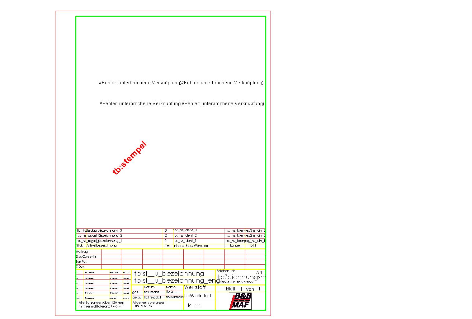

ich habe eine Zusammenstellung von Oberflächenzeichen wie oben beschrieben als Block gespeichert. Diesen Block dann als Datei
gespeichert.
Bekomme allerdings, wenn ich diesen Block in einer neuen Zeichnug öffne, die folgende Fehlermeldung:
#Fehler unterbrochene Verknüpfung
Kann mir jemand sagen was ich falsch mache. Ist eingentich eine super Sache (solange ich den Block immer in die gleiche Zeichnung einfüge)
