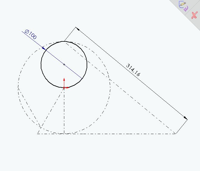

liebes forum
habe in kleines problemchen und hat im weitesten sinne nichts mit cad zutun, sondern mit der guten alten zeit wo wir auf dem brett gezeichnet haben
ich habe eine gerade mit der länge u = umfang, und will daraus den den durchmesser oder den radius konstruieren.
klar ich könnte messern und einfach durch pi teilen. leider kann ich nicht rechnen
habe auf wiki das umgekehrte gefunden
http://de.wikipedia.org/wiki/N%C3%A4herungskonstruktion_von_Kocha%C5%84ski
bringt mich leider nicht weiter
ist mal was anderes
hoffe se kann mir da einer oder eine weiter helfen
stehe im moment zimmlich auf dem schlauch
gruss aus murten
thomas

Teile Deine Linie durch in eine Anzahl gleichlanger Linien und winkle dann die Teillinien durch 360Grad/Anzahl ab. Geht ab drei Linien  und auch mit StechZirkel und Winkelmesser.

Mit der Wikipedia-Näherungskonstruktion klappt es doch ganz gut...

Mein Ansatz ohne Rechnung (aber mit SolidWorks  ) im Anhang.
