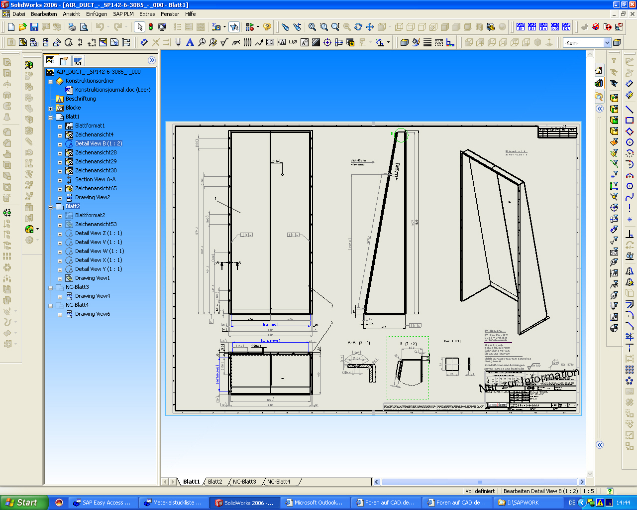

Möchte eine Zeichnung mit mehreren Schnitten erzeugen. Nun möchte ich die Schnitte auf Blatt 1 anziehen aber auf Blatt 2 darstellen.
Wer weiß wie dieses funktioniert?

Hallo Rainer,
im Feature-Manager anklicken, ziehen und auf dem Blatt 2 fallen lassen. s. Bild
