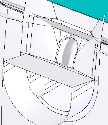

Ich wuerde gerne einen screen posten. Wegen der Guidelines moechte ich das aber nicht. Nur so viel dazu. Bei rechteckigen Teilen funktioniert das Exportieren recht gut. Wenn Teile in einer Assy mit gekruemmten und verrundeten Designflaechen dabei sind (native SolidWorks) kommt es meist zu Problemen.
Speziell wenn eine ganze Assy exportiert wird. Die Teile einzeln exportiert funktioniert manchmal besser.
Hier ein screen anbei der die fehlerhaften Flaechen zeigt: aus einer Assy mit 264 Teilen (die ich heute weitergeben muss) als Step und in SWXSolidWorks zurueck eingelesen hier ist wieder einiges in ProE zu richten (das dauert).

War das vorher ein Volumenteil? Erstellst Du es gleich mit Volumenoperationen oder fängst Du Oberflächen an?

Hast recht, das erste Geometrie-feature (abgesehen von den Ebenen und sketches) ist eine linear ausgetragene Oberflaeche.
Bei einem export sollte das jedoch keinen Unterschied machen, schliesslich sollte bei STEP ja nur das Volumenteil exportiert werden, egal ob das erste feature eine flaeche oder ein Wuerferl ist.
Beim Exportieren in ProE hab ich jetzt auch die Meldung " SW hat ein Problem beim Expotieren dieser Datei festgestellt. Als Folge der erfolgreichen Übertragung der Datei wird die Einheit in Meter geändert" bekommen. ProE raucht beim Versuch diese Assy einzulesen ab

Ruf mal EXTRAS-PRÜFEN auf und kontrolliere, ob im SW das Modell i.O. ist. Kannst Du es nach Parasolid exportieren und wieder fehlerfrei importieren?
