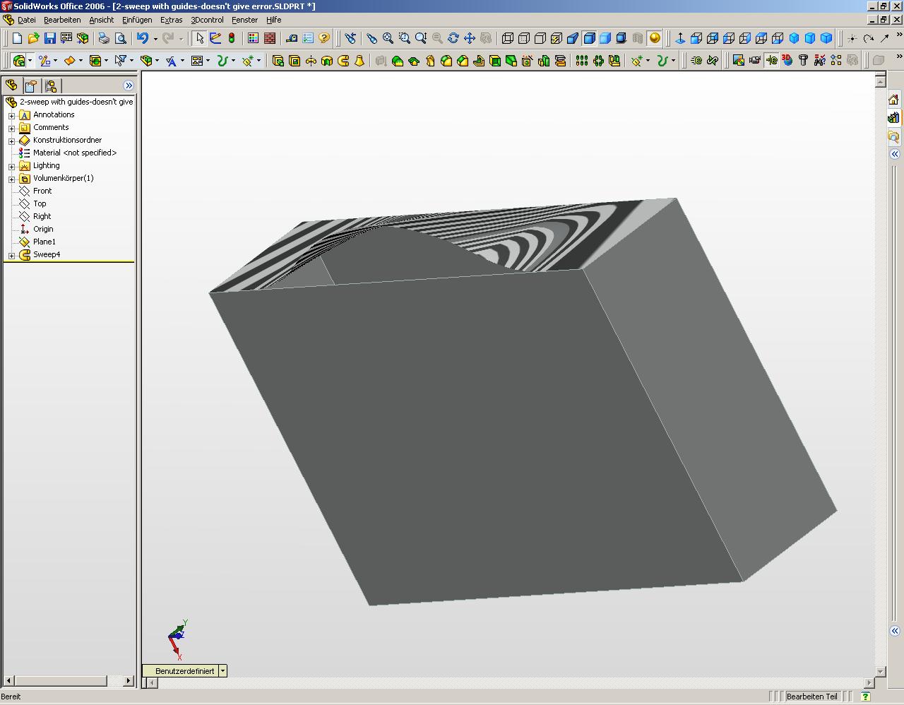

vor einiger Zeit hatte ich mir von einer Seite ein paar SWXSolidWorks-Teile runtergeladen und nun erst Zeit gefunden mir das mal anzuschauen.
Öffne bitte das Teil.
Nun editiere die Profilskizze und entferne bei den beiden kurzen Linien des Rechtecks die Beziehung "vertikal". Schließe die Skizze und schau das Teil an. Beide schmalen Flächen! Also ich habe mich schon gewundert
Das ist noch nicht alles. Editiere wieder die Profilskizze und stelle bei einer der kurzen Linien die Beziehung "vertikal" wieder her. Ebenfalls Skizze schließen und Teil anschauen. Eine Seitenfläche ist nun aufgebeult. Mache bei dieser Fläche die Zebrastreifen an und dann ist die Kiste aufgeschlitz. Jedenfalls ist das bei mir so - reproduzierbar.
Ist Erstes zu erklären? Und Zweites?

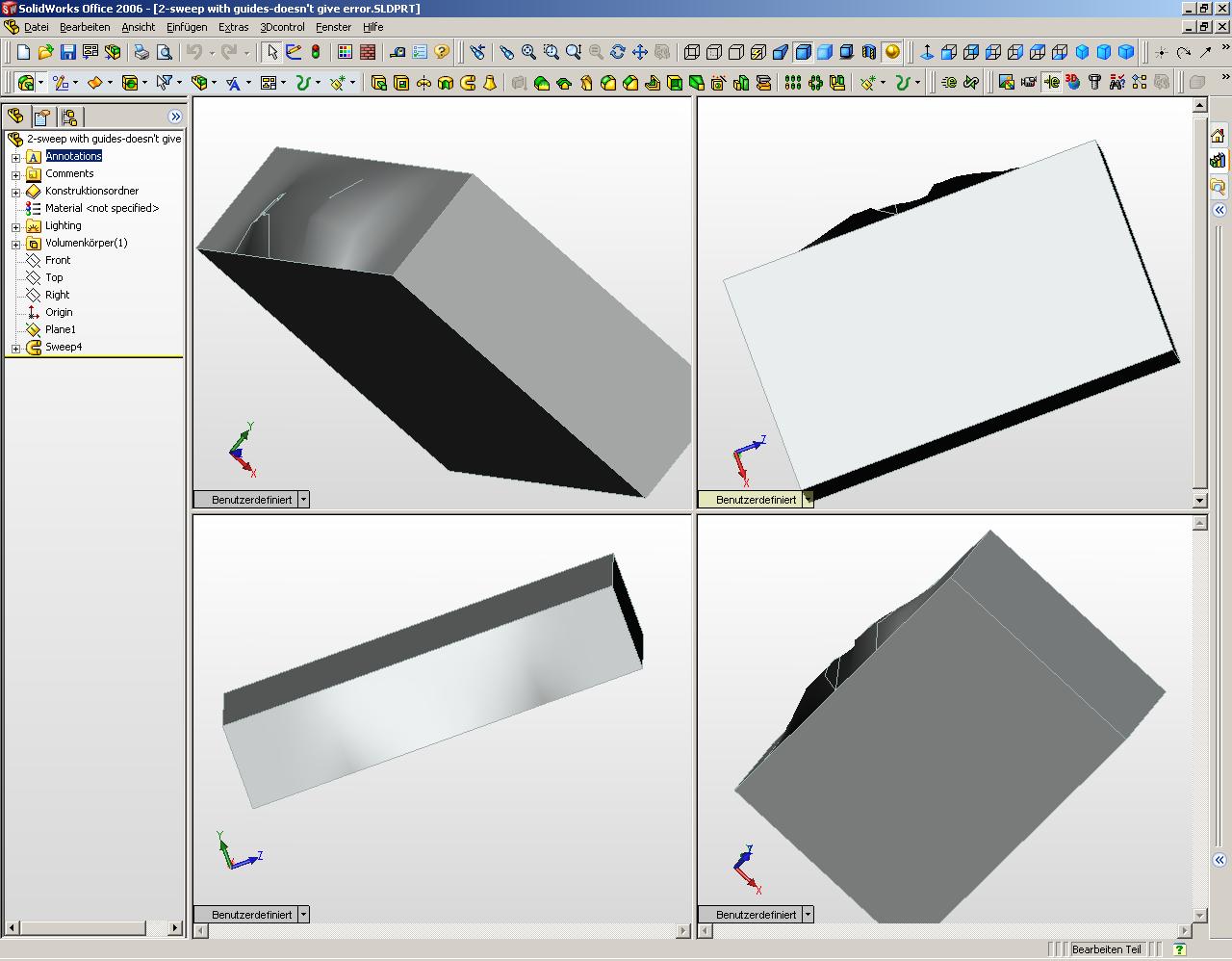

ich krieg das mit der aufgeschlizten Kiste auch irgendwie hin, aber nicht unbedingt reproduzierbar. Wenn ich wie beschrieben vorgehe habe zuerst wieder ein richtige Kiste mit ebenen Flächen, wenn ich dann bei "Beginn/Ende Tangentialität" "Bahn tangential" anwähle gibt es die offene Ausbuchtung, oder auch nicht! Wenn ich danach das Feature erneut editiere, steht da dann wieder "keine"  "Bahn tangential" wurde also selbständig ausgeschaltet. Wenn ich die offene Kiste wieder haben möchte, muss ich mit dieser Tangentialität immer etwas herumspielen, bis es klappt. Auch sieht die Vorschau nicht immer gleich aus!

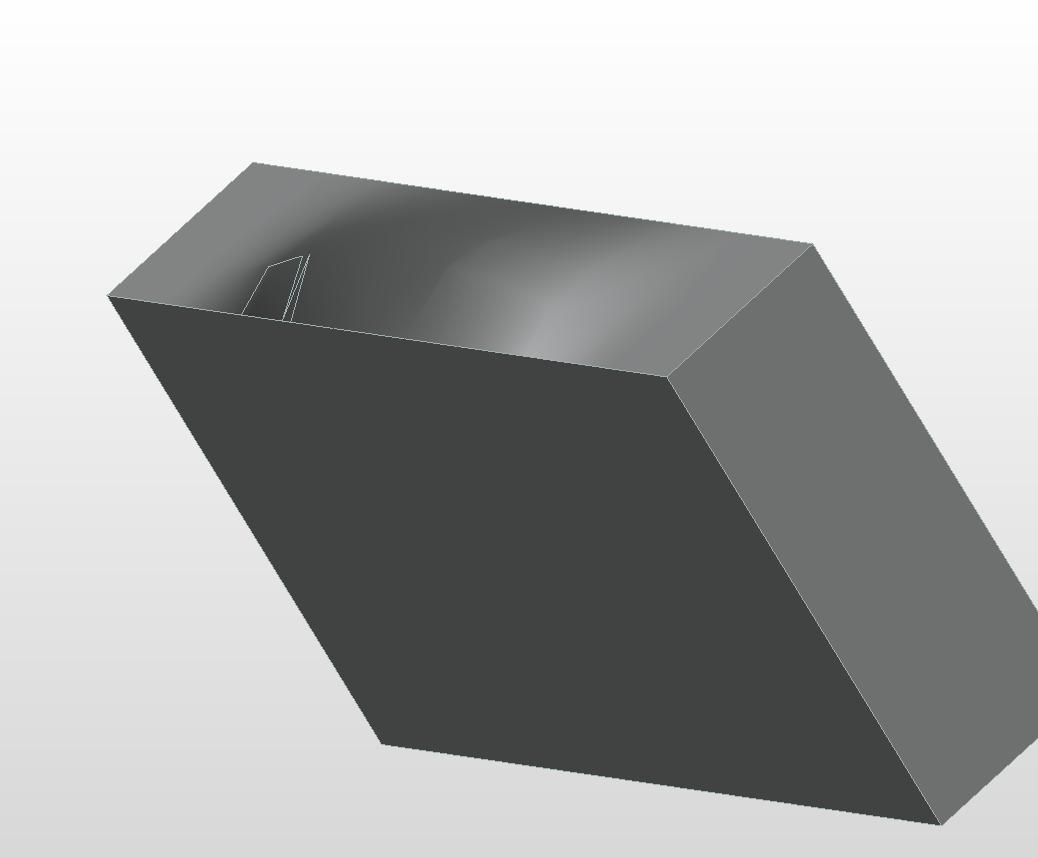

das erste Bild entstand durch "speichern unter" JPEG. Da sieht man den aufgeschlitzten Teil gar nicht.    Beim zweiten Bild, einem ScreenShot, wird es deutlich. Seltsam nicht? Ein Darstellungsfehler??
Markus
Edit: Es liegt also doch nur an den Zebrastreifen, und mit "speichern unter" werden diese offensichtlich nicht mitgespeichert.

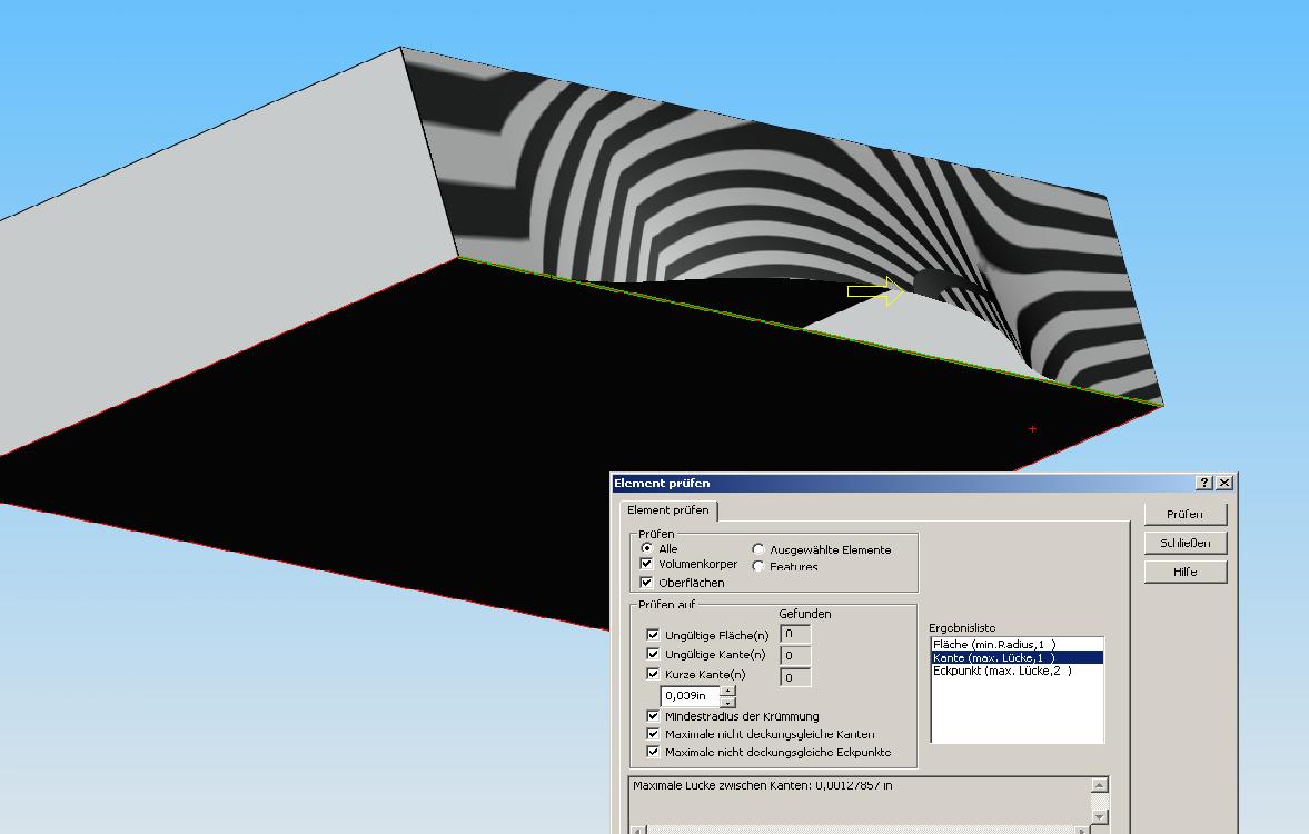

Bahn und 1.Leitkurve folgen produziert ein ordentliches Ergebnis. Zu erwarten währe, auch wenn beide Linien in der Profilskizze vertikal ausgerichtet sind, dass nur eine Kante der 1.Leitkurve folgt. So wie im Bild, nur eben nicht aufgeschlitzt.
Ein Darstellungsfehler ist es auch nicht, siehe Bild.
