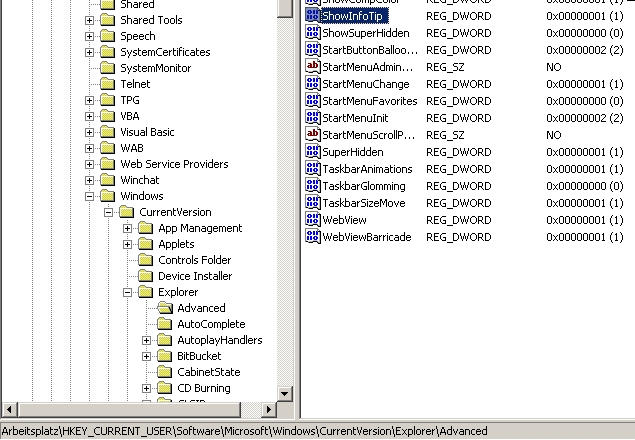

Wenn es an Windows liegt, startest Du den Registrierungseditor mit:
Start - Ausführen  Hier gibst Du regedit ein und wanderst auf der linken Seite zu:
HKEY_CURRENT_USER\Software\Microsoft\Windows\CurrentVersion\Explorer\Advanced
und änderst dort den Wert: ShowInfoTip von 1 auf 0 (Mit Doppelklick bearbeiten)
Evtl. noch einen Neustart, vielleicht reicht es auch, sich einmal abzumelden.
Nun sind allerdings alle Quickinfos in Windows weg.
Außerdem brauchst Du hier Administrator-Rechte
Gruß Ralph

Danke,
leider funktioniert es so nicht. Diese Windowseinstellungen haben keinen Einfluss auf die SW-Umgebung. Vielleicht sind es SW-spezifische Einträge in der Registry.
Nur werden diese von SW bei jedem SW-Aufruf überschrieben, glaub ich....
Wer weiß noch Rat???????????????????????????

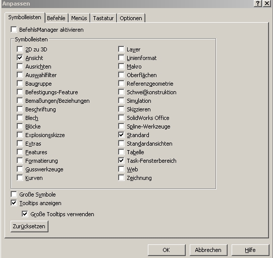

Erstmal kannst Du mit einem Rechtsklick und anpassen auf der Menüleiste die Quickinfo allgemein loswerden.
Wenn Du im Reiter Symbolleisten die Tooltips ganz unten abschaltest.
Hilft Dir aber mit Deinem Problem noch nicht so ganz. Isch gucke noch.
Gruß Ralph
