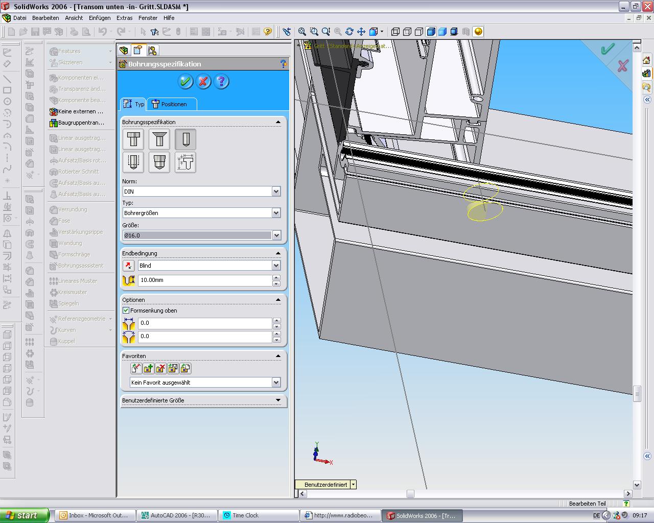

liebe freunde..
bei der bohrung geht es darum, dass die grundfläche der bohrung nicht mit der profiloberfläche parallel ist. dies funktioniert nur wenn der alurahmen in allen ecken 90° ist. da ich aber variable ecken brauche geht dies nicht.
meine anwendung des bohrungstools:
-3d skizze im zu bearbeiteten teil
-ebene auf skizze gelegt (endpunkt skizze + achse)
hat da jemand mehr erfahrung?????

Hallo Fivian
um die Bohrung immer genau an der gegenüberliegenden Fläche enden zu lassen, egal, wie diese Fläche aussieht, habe ich mir eine andere Vorgehensweise angewöhnt:
1) eine Ebene so legen, dass sie rechtwinklig zur gewünschten Bohrungsachse vor der zu bohrenden Fläche liegt
2) auf diese Ebene eine Kreis mit dem Bohrungsdurchmesser
3) diesen Kreis mit "Linear ausgetragener Schnitt" ausschneiden, und zwar mit der Tiefenbegrenzung "bis Oberfläche"; hierzu die Begrenzungsfläche anklicken
- das funktioniert auch, wenn die Gegenfläche wellig ist oder eine wirr zusammengesetzte Form hat.
Aufwändiger wird es nur, wenn Du abgesetzte Bohrungen mit Einstichen, Senkungen u.s.w. haben musst. Du must dann entweder in mehreren Teilen bohren oder zusätzlich zu der ersten, einfach durchgehenden Bohrung den rotierenden Schnitt mit dem Profil nach der von Dir beschriebenen Methode nachträglich hinzufügen.
