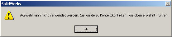

Hallo Leute
Ich hab da ein paar Meldungen die poppen immer auf und ich komm aus dem menue bzw. sketch nicht mehr raus weil die verdammte Meldung nach einem 'OK' sofort wieder hochpoppt und ich ohne Ausweg in diesem bloeden sketch gefangen bin.
Was kann ich da machen? Abhilfe?
Fuer tips bin ich sehr dankbar.
Alex

So wie es aussieht, hast Du Deine Externen Referenzen gesperrt!
Siehe mal in der Hilfe nach. Vermutlich ist es nur der Knopf in der Baugruppe (in der Toolbar) der blockiert!

Ne, ich hab ein Teil(mit externen Referenzen aus einer Baugruppe aus und in eine Unterbaugruppe eingebaut. Seitdem kommen immer die Meldungen sobald ich (in dieser Unterbaugruppe in dem Teil aktiv) eine Sketch machen will...
Darf ich die Teile sobald externe referenzen vorhanden nicht mehr umschlichten?
Bitte um Hilfe
Vielen dank im  Vorraus
Alex

Tu' das nich tun!!
Hatte vorhin jemand aus der Konstruktion bei mir mit dem selben Porblem!
Gehe in die Skizze und bearbeite die Referenzen, damit diese nicht mehr extern refernziert sind! Dann musst Du diese "nur" wieder neu anlegen.
Das hatte dann bei ihm funkioniert.

Du hast es richtig erfasst.
Workaround siehe Gilbert.

Du kannst in den Optionen unter Externen Referenzen folgendes ankreuzen! Sollte aber sinnvoll sein...
In der SW-Hilfe kannst Du Dir dazu dies angucken:
Mehrfache Kontexte für Teile beim Bearbeiten in einer Baugruppe erlauben:
Sie können externe Refenzen für ein einzelnes Teil von mehr als einem Baugruppenkontext erstellen. Jedes individuelle Feature oder jede Skizze innerhalb der Baugruppe kann jedoch nur eine externe Referenz haben.
Aaargh!
Wieso eigentlich? Ich dachte ich benutze genau deswegenexterne referenzen damit ich moeglichst flexibel bin mit dem Einbau. Und jetzt stellt sich heraus dass wenn ein Teil mal eingebaut ist nie mehr auf andere Stelle eingebaut werden darf es sei denn man konstruiert das Teil nochmals neu quasi?
-Jedes meiner Features hat irgendwo eine externe referenz... Ochgotohgott das ist muehsehlig mit diesem SWXSolidWorks...

Du kannst die Teile gerne in andere Baugruppen einbauen. Ändern kannst Du die Features die externe Referenzen haben aber nur in der Baugruppe in der es erstellt wurde.
Wie sollte es den auch sonst funktionieren ? Soll sich das Bauteil immer in Abhängigkeit von der gerade offenen Baugruppe verbiegen ?

Ich dachte wenn ich das Teil  und jenes Teil auf das sich die externen Referenzen beziehen zusammen in eine neue Baugruppe stopfe der Refernzfluss erhalten bleibt.
Vielen Dank wieder einmal @ Lutz
Mit der Einstellung funkt es jetzt referenzen auch von anderen Teilen zu verwenden.
Eine Frage noch: wenn, so wie jetzt bei mir das Teil aus der oberen Baugruppe ausgebaut und in unterer assy eingebaut ist. so bestehen die urspruenglichen Referenzen immer noch ueber die urspruengliche Baugruppe obwohl dort das teil nicht mehr eingebaut ist? Oder erwarten mcih hier auch noch ein paar kleine Ueberraschungen?

"Ich dachte, wenn ich das Teil  und jenes Teil auf das sich die externen Referenzen beziehen, zusammen in eine neue Baugruppe stopfe, der Refernzfluss erhalten bleibt."
Die Referenz bleibt auf die Baugruppe bezogen, wo sie zugewiesen wurde. Es sei denn, Du änderst das (geht): Referenz löschen/sperren oder beim Öffnen-Dialog des Teiles auf die Taste Referenzen drücken und die neue Baugruppe einstellen. Je nachdem, was Du willst, ist alles möglich. Von alleine ändert sich die Referenz aber korrekterweise nicht, denn dieselben zwei Teile könnten sich ja in vielen Baugruppen begegnen und sollen sich nicht zufällig verhalten. Ist also nicht mühseligerweise so, sondern notwendigerweise!
