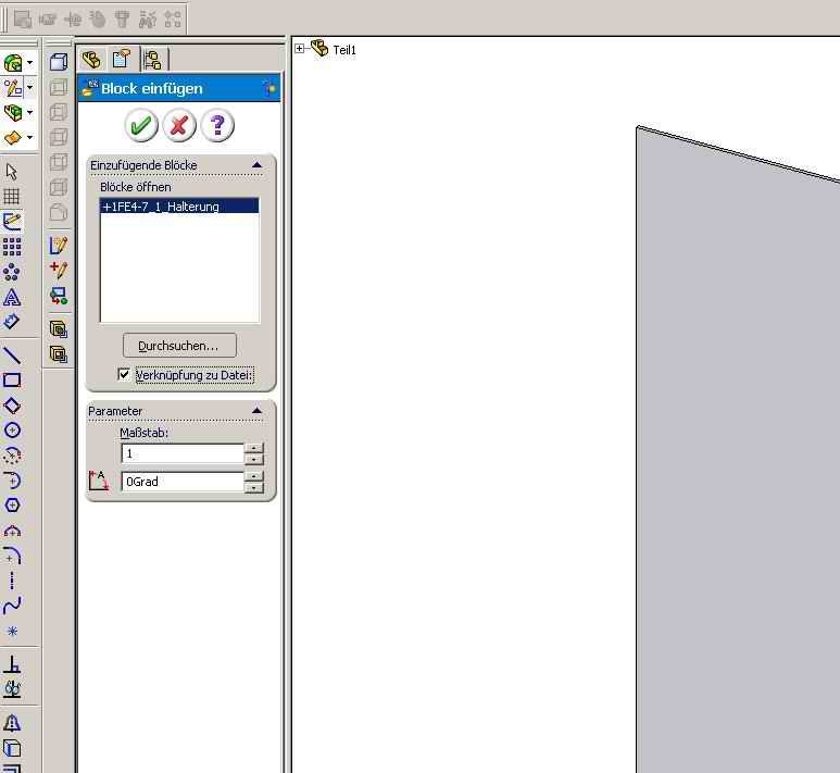

Ich habe nun unseren Zeichnungskopf den neuen Anforderungen angepasst. In der Suche gescuht ohne etwas zum Thema gefunden zu haben. Falsche Keywords, maybe?!
Mein Problem: Ich habe den Zeichnungskopf als einzelner Block geändert und abgespeichert. Nun dachte ich mir, cool! Denn kann ich nun als Externe Referenz in meine Vorlagen einbauen... denkste!!!!
Bin ich nur zu doof oder wie? Kann SWXSolidWorks nicht einfach auf den Block zugreifen, welchen ich gespeichert habe? Muss ich, wenn ich den Block ändere, immer wieder neu in meine Vorlagen einfügen?

Block erstellen - Rausspeichern - Neue Zeichnung - Block einfügen - Block bearbeiten - Block speichern - Zurück zur alten Zeichnung Strg+Q - Block aktualisiert sich.
kikacop, ja, das geht schon!! Aber nicht, wenn ich meinen einzeln gespeicherten Block ändere! Dann ändert sich der eingefügte Block NICHT!
Das ist mein "Problem"! :-\
Wenn ich den selben Block mehr als nur einmal verwende, muss ich den Block, eben, mehr als nur einmal ändern! ODER neu einfügen. Und genau das wollte ich verhindern indem ich einen Master-Block habe. Sonst macht das Block Speichern für mich nur wenig bis Null Sinn! Denn ich kann ja gerade so gut den Block kopieren und wieder einfügen. Keine Referenzen und nichts, zum master-Block!

Ok.... dann geht es wohl nicht anders!!
Meine Idee war, dass die Vorlage JEDESMAL meinen einzeln gespeicherten Block NEU einfügt... automatisch ohne "human interaction"!
Doch, das schein nicht zu funktionieren!!

beim Einfügen der Blöcke aus der Bibliothek habe ich die Möglichkeit, die Verknüpfung zum "Master" zu aktivieren (siehe Bild). Hab leider keine Zeit um auszuprobieren, ob die Verknüpfung und Aktualisierung auch bei Vorlagen funktioniert. Vielleicht hilft es aber Dir weiter?

Interessant!!!
Iwona, welche Version SWXSolidWorks hast Du denn?
Egal wie ich den Block einfüge (Explorer, Bibliothek, TC, Block neu), diese Option steht mir nicht zur Verfügung!!!

[leise]
ok... ig sag' jetzt nichts mehr!
[/leise]
Aaarghhh!!!
....ich habe eindeutig Ferien nötig!!!
Ich bin eben ein Doppelklicker und sehe mir so ne doofe Dialogbox eben nicht richtig an...
DANK FÜR DEN HINWEIS!!!
