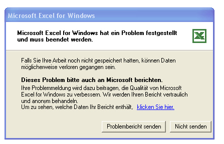

wir arbeiten oft mit Konfiguratinstabellen die wir in Excel erstellen,
in dieser Exceltabelle werden auch Tabellen für die Zeichnung mit abgespeichert.
Durch Copy-Einfügen haben wir diese dann immer auf der Zeichnung plaziert, diese Vorgehensweise funktionierte bisher  bei SWX 2004 ohne jegliche Probleme.
Nach der Umstellung auf SWX2006 habe ich folgendes Problem.
In der Tabelle sind auch Verknüpfungen wie in Bsp-01,
wenn ich diese Spalte F nun kopiere und auf dem Zeichnungsblatt ablege bekomme ich folgenden Fehler Bsp-02.

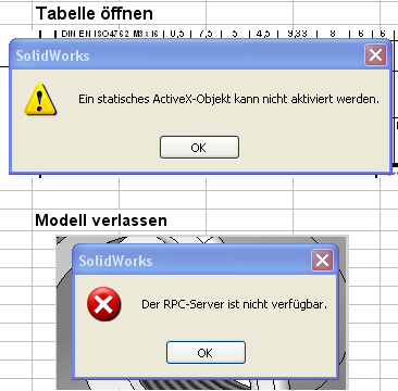

Die Tabelle wird dann noch auf der Zeichnung abgelegt kann aber nicht mehr geöffnet werden siehe Bsp-03 (oberes Bild).
Aus dem Modell kommt man danach überhaupt nicht mehr raus Bsp-03 (unteres Bild), hier hilft nur noch der Taskmanager
Wo liegt das Problem?
Bin für jeden Tipp dankbar.

Ist das nur bei den VERKETTEN-Einträgen so?
Die kannst Du nämlich mit folgender Syntax umgehen: =F7&"/12"

Das Problem besteht nicht unter SolidWorks 2006 SP 4.1 in der Kombination mit Exel 2002 SP3.

Hallo Lutz
vielen Dank so funzt es für die Zukunft, muß dann bei alten Dateien aufpassen.

Hallo Dirk,
dann werde ich wohl mal meine EVD nerven
und mir ein neues Excel besorgen
