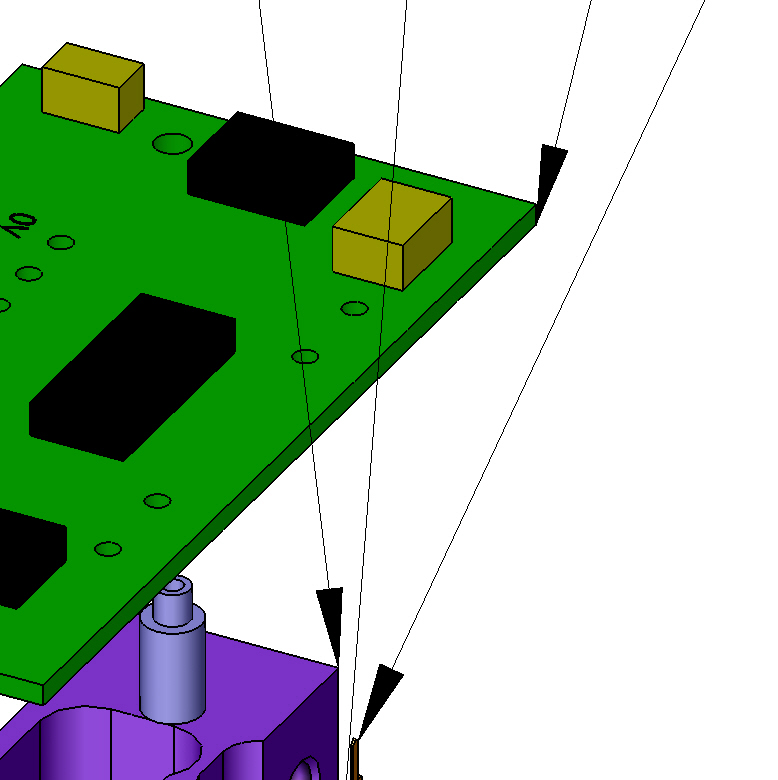

liebes forum
wenn ich die funktion auto. stücklistensymbol anwähle platziert mir ja SWXSolidWorks alle teile schön auf meiner ansicht verteilt an.
nun sind die pfeile immer am dümmsten ort platziert, siehe pfeile.jpg.
wenn ich die pfeile verschieben will, gelingt dies erst so nach dem 12ten versuch, weill ich immer die ganze ahnsicht verschiebe.
gibt es da einen trick wie ich nicht immer die ganze ansichtverschiebe, sonder im ersten anlauf den pfeil erwische?
ist nicht schlimm, sondern nur nervend

Probiere mal den Filter Bezugshinweise/Stücklistensymbole...

hei, danke vielmals
wäre nie auf die idee gekommen mit den filter
