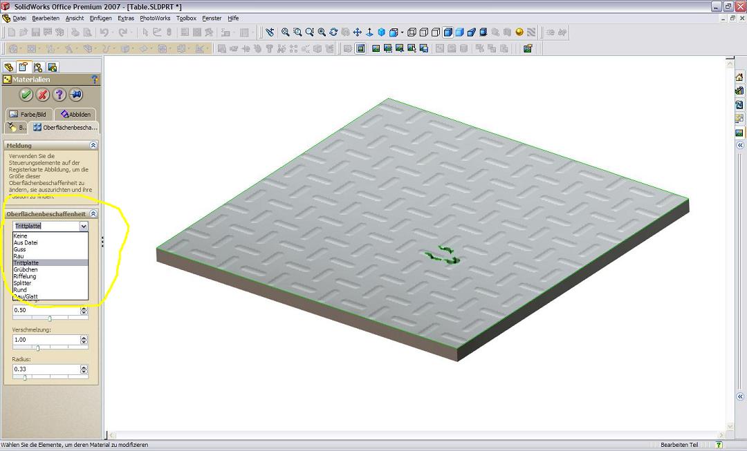

Hi Sven,
in PWX können Texturen mit Bumpmaps versehen werden. Dabei werden Höhen und Tiefen "simuliert".
Material auswählen und dann bei Oberflächenbeschaffenheit Typ auswählen und anpassen.
Vielleicht ist etwas passendes dabei.
HTH!
