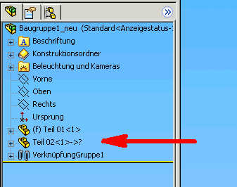

Obwohl ich eine Baugruppe die ext. Ref. enthält richtigerweise mit allen Parts über den Befehl "speichern unter" & "Referenzen" neu ableg bekomm ich eine Fehlermeldung bzw. will SWXSolidWorks noch auf die alten Teile zugreifen.
Muss erst die fehlerhaften Parts "neu laden" oder die ganze Baugruppe schließen und neu öffnen, dann gehts plötzlich.

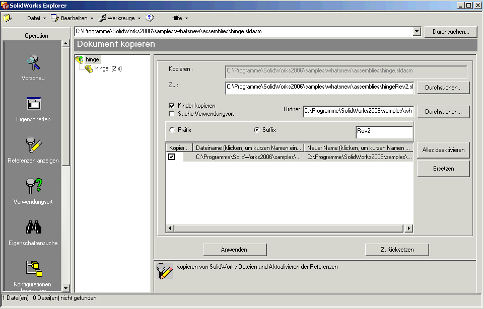

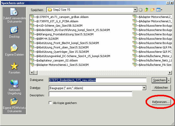

Wennst bei "speichern unter"  "Referenzen" anklickst kannst alle Parts mitspeichern. (siehe Bild) Funzt auch bis auf die Kleinigkeit in meinem Beitrag.

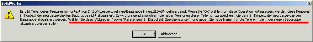

Das schreibt auch SWXSolidWorks hin wennst nur "Speichern unter" willst. (siehe Bild 03)

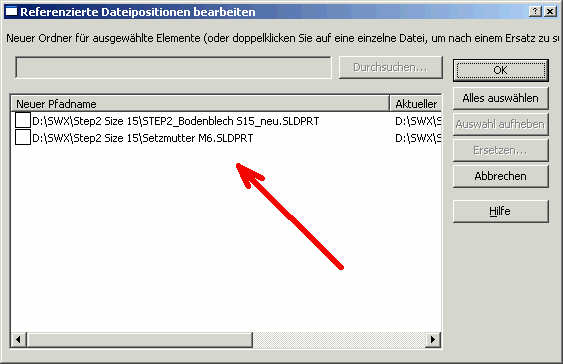

Wenn Du's anders machst: DATEI-REFERENZEN SUCHEN und dann Dateien kopieren, müßten auch tieferliegende Referenzen mitgenommen werden. Probiere mal!
Ansonsten hast Du recht - mit Speichern_unter/Referenzen werden nur die Referenzen der 1. Ebene mitgenommen, was übrigens nicht  immer falsch sein muß...
Nö, geht nicht. Bin ich schon mal gescheitert.

Mir gehts drum, dass das eigentlich super funktioniert, nur hat er gleich danach einen Fehler den man nur wegbekommt indem ich "neu lade" oder schließe und neu öffne. =>

Das gibts ja nicht, bei mir geht das nicht, ich such alle Referenzen, kopiers in ein Verzeichnis, und beim öffnen bekomm ich wieder bei einem part "->?".
