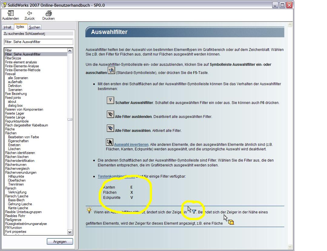

Hallo Forum,
Ich will Abstände zwischen zwei Kanten messen. Geht nach dem Start von SW 3-4 mal gut. Danach lassen sich die Kanten nicht mehr selektieren, sondern es werden die angrenzenden Flächen markiert. Ich muss also SW verlassen, neu starten, dann geht es wieder 3-4 mal.
Hat da jemand einen Tip?
(Ich bin Hobby-User an Wochenenden bei einem Freund in seiner Firma. Der weiß aber auch keinen Rat)

Durch den Messvorgang verschleißt die Körperkante.
SWXSolidWorks merkt das und verhindert fehlerhafte Messergebnisse
in dem die Kante nicht mehr selektierbar ist.
Und in Wirklichkeit
Die Fehlerbeschreibung läßt IMHOIn my humble oppinion (Meiner Meinung nach) keine sinnvolle
Analyse zu. Wenn Kanten nicht mehr selektierbar sind
spricht vieles für ein eingeschalteten Filter.
Benutzt Ihr ein ShortCut um zu Messen, der versehentlich
auch ein Filter aktiviert? *StochernimNebel*
Kannst Du dann keine Kante mehr selektieren oder
nur die nicht mehr wählen auf der Du mist?
(Das würde meine erste Theorie unterstützen  )

Beere,
danke für die schnelle Reaktion.
Keine Filter. Ein ShortCut wird nicht genutzt und es geht keine Kante mehr.

Ich tippe (mal wieder) auf die Grafikkarte - welche hast Du?!

Original erstellt von H.-J. Meyer:
Beere,
Hans-Jürgen
Ohne einem Hobbyuser (Respekt!) auf die Füße treten zu wollen, ist da wirklich kein Filter am Cursor? Auch durch Drücken von E X oder V wird der Filter gesetzt, auch bei versehentlichem Drücken  (siehe Bild)

Hallo H.-J.,
wie wäre es mit Filter einschalten und nur Kanten selektierbar. Geht das?
Nächste Variante: Rechte Mousetaste anderes auswählen.
Hatte vor langer Zeit ähnliches Problem, nicht nur mit Kanten, kann aber jetzt nicht mer sagen wie sich das geklärt hatte.

Asche auf mein Haupt,
wer lesen kann ist deutlich im Vorteil...
Ein wenig Beschäftigung mit den Filtern hat das Problem gelöst. Jetzt geht's mit der kleinen Dampfmaschine munter und schnell weiter.
Herzlichen Dank - Prima Forum
