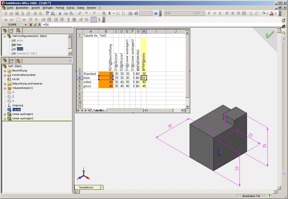

Hallo Tüftler,
ich versuche meine Fragestellung mal an ein einfaches Beispiel zu knüpfen:
- Modell "komplexeGeometrie.sldprt"
- Tabelle erzeugt Konfigs "klein", "mittel", "groß" durch Steuerung der Bemaßungen a@Skizze1, b@Skizze1 und c@LinearAustragen1
Ziel: Gesamthöhe der Modells, die als gesteuerte Bemaßung "H@Skizze1" existiert (sagen wir, ich kann sie nicht per Gleichung berechnen) soll in benutzerdefinierte Eigenschaft (bdE) "Höhe" rein
mein Problem:
* ich kann in der Tabelle zwar bdE'n zuweisen, aber ich müsste den konfigurationsspezifischen Wert der Bemaßung "H@@KonfigName@Skizze1" auslesen, und das gibt ja nen Zirkelbezug (erst konfiguriert die Tabelle das Modell, und dann liest sie den Bemaßungswert aus, und dann schreibt sie ihn wieder in die bdE)?
Außerdem möchte ich nicht immer explizit den Konfigurationsnamen reinschreiben müssen...
Na, welche Optionen hab ich mit der weltweit führenden, 3D-Konstruktionslösung?
Tue was Du tust.

Hilft Dir das da weiter? (siehe Bilder)

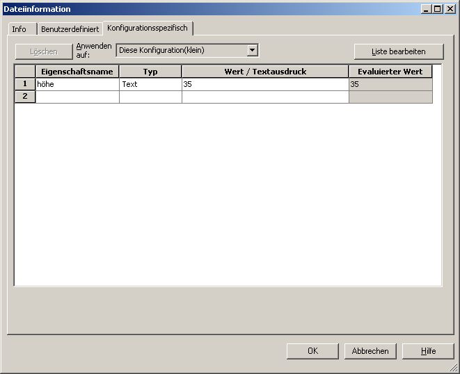

die 3D-Konstruktionslösung ist nicht nur weltweit führend ...
sondern sie ist auch so einfach zu bedienen, das manche Nutzer noch viel zu kompliziert denken ...
wenn du ein (gesteuertes) Maß "H@Skizze1" hast und du dieses Maß in einer bdE "Höhe" haben willst - warum dann den Umweg über die Tabelle
... verlinke doch "H@Skizze1" doch direkt mit der konfigspez. BdE "Höhe" - und alles ist gut

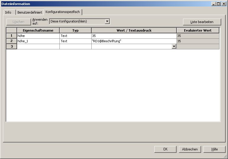

...was u.clemens sagt -> (Bild)
[EDIT][i]
Bild neu hochgeladen. Diesmal das richtige! Danke u.clemens!!
[(i][/EDIT]

Original erstellt von G. Dawg:
... nicht ganz, sondern - einen Reiter weiter rechts "konfigurationsspezifisch"
mfg uc

Original erstellt von u.clemens:
Natürlich! Mein Fehler!!!
Das ist ein Teil, welches ich gerade offen hatte aber keine Konfigurationen braucht!
[EDIT]
Bild neu hochgeladen!! Siehe weiter oben! Danke u.clemens!
[/EDIT]

U.Clemens> sondern sie ist auch so einfach zu bedienen,
U.Clemens> das manche Nutzer noch viel zu kompliziert denken ...
Naja, ich bin mit Computern groß geworden und überlege halt immer auch ein bisschen aus Programmsicht, wie das denn abläuft - deshalb ist SWXSolidWorks vllt diesmal zu benutzerfreundlich
> Tabelle ... verlinke doch "H@Skizze1" doch direkt mit der
Der Umweg über die Tabelle deshalb, weil ich nicht mühsam im Dialogfenster für die bdE'n das "H@Skizze1" für jede Konfig einzeln eintragen will.
Aber ich habe das Prinzip verstanden: ich schreibe in die Tabelle einfach eine Spalte
    $PRP@Länge
mit dem immer gleichen Zelleninhalt
    "H@Skizze1"
(inklusive Anführungszeichen). Dann wird die Eigenschaft für jede Konfig angelegt, und nach dem Auswerten des Ausdrucks steht auch der richtige Wert in der bdE.
