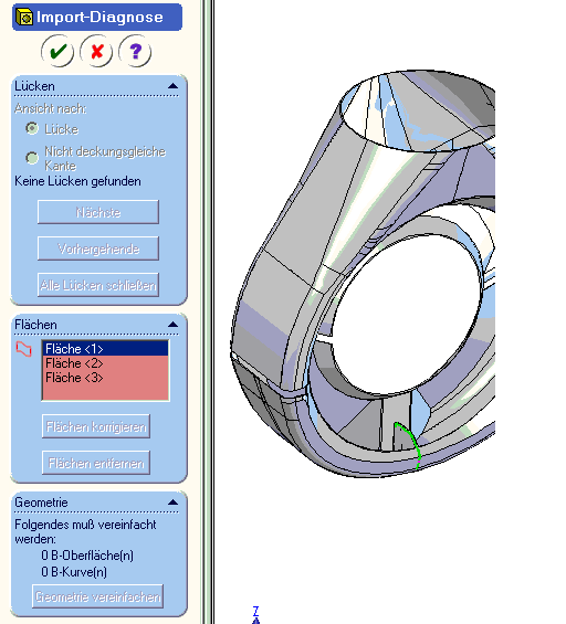

Ich habe ein Problem mit einer Baugruppe und hoffe ihr könnte mir weiterhelfen:
Das Modell wurde als step-Datei importiert und liefert mir die im Anhang angehängte Baugruppenstruktur - hier kann man erkennen, dass beim Import wohl ein Fehler beim Bauteil "None71" aufgetreten ist. Über die Funktion "Was stimmt nicht ?" kann ich jedoch leider keine brauchbaren Hinweise finden.
Wie kann ich herausfinden, welches Problem bei dem importierten Bauteil vorliegt ?
Im Voraus vielen Dank.....

Rechte Maustaste auf NONE71 --> Teil öffnen
Rechte Maustaste auf Importiert1 --> Importdiagnose
HTH!

Eine "Element-Überprüfung" ergab zum einen zweimal die folgende Fehlermeldung:
"Allgemeines Geometrieproblem. Wenn diese Daten importiert sind, dann kann dieses Problem auf die Genauigkeit der Daten vom Ursprungssystem zurückzuführen sein. Passen sie die Exporteinstellungen an..."
Das Modell wurde in Catia V5 erstellt - woher soll ich jetzt wissen, welche Exporteinstellungen für SolidWorks in Ordnung sind ???
Weiterhin wurden 4x "Fläche-Fläche Inkonsistenz" erkannt - wie lässt sich dieses Problem beheben ?
Im Voraus besten Dank....
Grüsse,
Michael

Hallo !
Die Diagnose ergab die im Anhang angefügte Meldung - leider weiß ich damit immer noch nicht wo das Problem liegt ?
Sorry, bin in SWXSolidWorks nicht so bewandert, arbeite mehr mit Catia, benötige momentan aber gerade SWXSolidWorks für eine Strömungsberechnung in FloWorks....
Danke für eure Hilfe...
Grüsse Michael

es sieht so aus, daß du eine ältere SWX-Version verwendest. Bzgl. Importdiagnose hat sich schon ne Menge getan. Kannst das Dingen mal uploaden?

Vielen Dank für deinen Tip - ich habe das Teil separat geöffnet und neu abgespeichert. Jetzt habe ich keine Fehlermeldung mehr
Was bedeutet denn das "grüne Kästchen" im Feature Manager bei Bauteil "Imported15" (siehe Anhang oben) ?

Der grüne Knöddel besagt, daß es sich um eine Baugruppe handelt. Dies impliziert aber NICHT, daß SWX nur Baugruppen aus 2 Teilen (einem großen Gelben und einem kleinen Grünen) erstellen kann.
Hey, schau dir mal das Online-Tutorial an, da stehen noch mehr interessante Sachen für den Anfang drin, die man wissen sollte.
