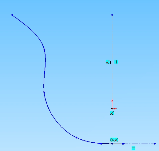

ich bin gerade dabei mich in SW2006 einzuarbeiten und scheitere schon an einer eigentlich einfachen Aufgabe.
Ich will eine Schale als Rotationskörper aus einen Spline generieren.
Also einen Spline vom Ursprung aus skizziert, eine Mittelline (für konstruktion/unendlich) durch den Ursprung auf y.
siehe Bild im Anhang (wenns klappt)
Dann Features -> Rotationskörper -> 1te Fehlermeldung:
"Skizze ist offen" -> dünnes Feature ausgwewählt.
Beim generieren kommt dann die 2te Fehlermeldung:
"Skizze ist nicht geschlossen, schneidet sich selbst oder schneidet die Mittelline"
Komme einfach nicht weiter!
CUSee You
Christian

Hier sind die Bilder (opera wollte nicht, aber vielleicht firefox?)

Hier mal deine Bilder
Fehlermeldung
Schale Skizze
Nun zu deiner Frage. Bin jetzt zu Hause und kann es nicht ausprobieren. Aber ich denke du läufst in das Folgende Problem hinein.
Bei einer nicht geschlossenen Kontur kann SWX nur ein dünnes Feature austragen/rotieren etc. Heisst, dass die Linie in eine Richtung (auf der Skizzenebene) "aufgedickt" wird (kann auch in beide Richtungen sein) und dann wird die Funktion Austragen/Rotieren etc. ausgeführt. Wenn jetzt deine Linie über die Mittellinie (Rotationsachse) hinweg "aufgedickt" entsteht ein Feature welches sich selbst schneidet, und da bringt SWX eine Fehlermeldung.
Ev. hast du den Spline auch über die Mittelline hinewg gezogen, was dann so oder so nicht geht.
Leider erkennt man es auf den Bildern nicht.

Hallo Mike,
danke fürs Bilder einstellen.
Der Spline beginnt im Ursprung. Das was du sagst habe ich auch schon gedacht. Habe dann versucht "waagerecht" aus dem Ursprung zu gehen. Hat auch nicht geklappt.
Ist schon komisch, das ist nicht das erste 3D-Programm das ich in Händen halte. Habe mit dieser Funktion noch nie Probleme gehabt.
SW nimmt es ganz genau, ist wohl nicht umsonst in erster Linie ein Konstruktionsprogramm.

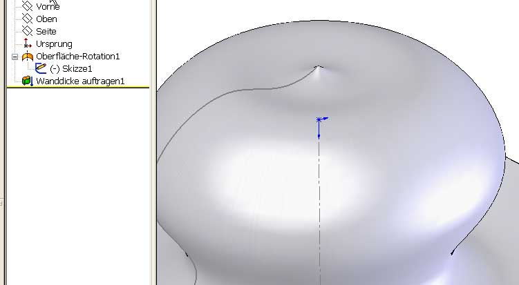

Wieso rotierst Du die Spline nicht als Oberfläche? Dann kannst Du nur noch Wanddicke auftragen und fertig!

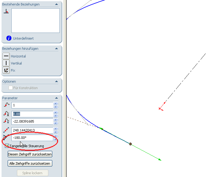

.... Habe dann versucht "waagerecht" aus dem Ursprung zu gehen. Hat auch nicht geklappt....
Zeichne dazu eine waagerechte Konstruktionslinie und verknüpfe das Spline dazu tangential. Erst dann steht das Spline normal zur senkrechten Rotationsachse. Dann funktioniert auch der normale Rotationskörper und die Unterseite Deiner Schale wird schön glatt.

erstellt am: 18. Jul. 2006 09:45    Editieren oder löschen Sie diesen Beitrag!  <-- editieren / zitieren -->   Antwort mit Zitat in Fett Antwort mit kursivem Zitat    Unities abgeben: 1 Unity (wenig hilfreich, aber dennoch)2 Unities3 Unities4 Unities5 Unities6 Unities7 Unities8 Unities9 Unities10 Unities Nur für transbord 10 Unities + Antwort hilfreich
Hallo Leute,
S.Giehl hat recht, wenn ich eine glatte Schale will, muss ich für den Endpunkt des Splines eine Tangente normal auf der Rotationsachse haben, dann gehts. (siehe Bild)
Wenn ich nun aber eine Schale mit "Spitze" brauche kommt man mit der Methode von G.Dawg zurecht (siehe Bild).
SWXSolidWorks nimmts halt wirklich sehr genau!!

erstellt am: 18. Jul. 2006 09:50    Editieren oder löschen Sie diesen Beitrag!  <-- editieren / zitieren -->   Antwort mit Zitat in Fett Antwort mit kursivem Zitat    Unities abgeben: 1 Unity (wenig hilfreich, aber dennoch)2 Unities3 Unities4 Unities5 Unities6 Unities7 Unities8 Unities9 Unities10 Unities Nur für transbord 10 Unities + Antwort hilfreich
Original erstellt von clownfisch:
Die Methode über die Oberfläche funktioniert doch in beiden Fällen...?! Oder sehe ich etwas nicht auf Anhieb? (bei mir hat Beides wunderbar funktioniert!  )
Der einzige Unterschied, ist, dass Du die Spline manipulierst!

erstellt am: 18. Jul. 2006 10:08    Editieren oder löschen Sie diesen Beitrag!  <-- editieren / zitieren -->   Antwort mit Zitat in Fett Antwort mit kursivem Zitat    Unities abgeben: 1 Unity (wenig hilfreich, aber dennoch)2 Unities3 Unities4 Unities5 Unities6 Unities7 Unities8 Unities9 Unities10 Unities Nur für transbord 10 Unities + Antwort hilfreich
Ja,
mit der aufgedickten Oberfläche geht jede Geometrie, aber nicht mit dem dünnen Rotationsfeature. Da bekommt man nur glatte Böden!!!!
und dass muss man dann auch bewußt so einstellen bzw. verknüpfen.

Hallo S.Giehl
Original erstellt von s.giehl:
Wie geht das Verknüpfen, ich dachte es können nur Baugruppen verknüpft werden.

erstellt am: 18. Jul. 2006 12:05    Editieren oder löschen Sie diesen Beitrag!  <-- editieren / zitieren -->   Antwort mit Zitat in Fett Antwort mit kursivem Zitat    Unities abgeben: 1 Unity (wenig hilfreich, aber dennoch)2 Unities3 Unities4 Unities5 Unities6 Unities7 Unities8 Unities9 Unities10 Unities Nur für transbord 10 Unities + Antwort hilfreich
Original erstellt von transbord:
Hallo S.Giehl
CU
Christian
Schau dafür mal in der Hilfe unter "Skizzieren", "Bemaßungen und Beziehungen", "Skizzenbeziehungen".
Da ist das ausführlich erläutert.
