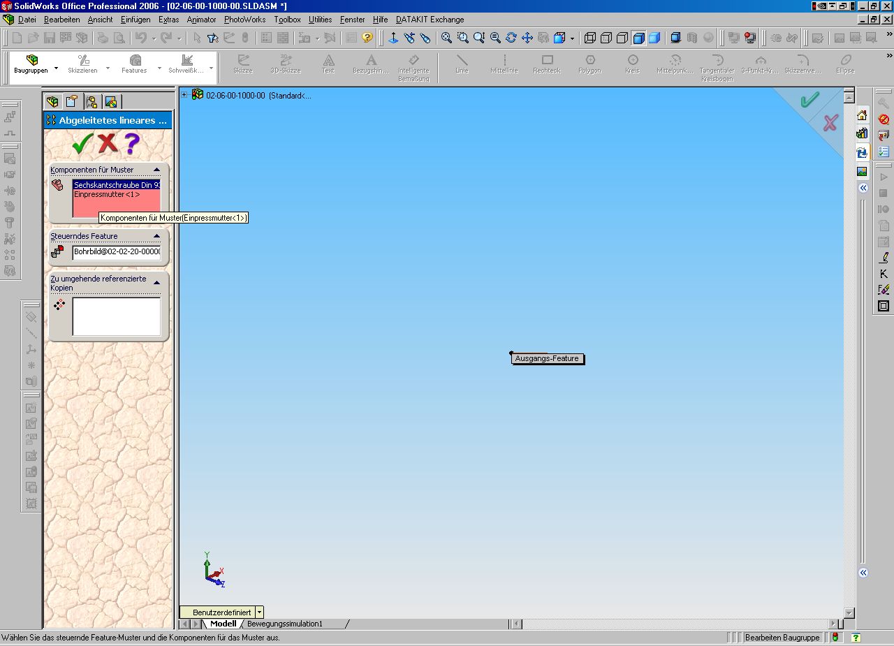

Hallo an die API-*****s,
ich habe ein Bohrmuster in einem Alublech. In dieses Bohrmuster setze ich in der Baugruppe Einpreßmuttern und Schrauben ein.
Manchmal benötige ich aber nur die Einpreßmuttern.
Manuell gehe ich in das abgeleitete Muster und nehme dann die Schrauben raus.
Beim Aufzeichnen schreibt er dies leider nicht mit.
Hat jemand eine Idee wie ich an dieses Feature per VBA komme und ich die Schrauben rausnehmen kann?

Alternativ könntest Du die Schrauben ja auch unterdrücken, das ist vielleicht einfacher zu programmieren.

wie wär's damit:
DerivedPatternFeatureData::GetSeedComponentCount
DerivedPatternFeatureData::IGetSeedComponentArray
DerivedPatternFeatureData::ISetSeedComponentArray
DerivedPatternFeatureData::SeedComponentArray
... und wenn du nur einige Kopien umgehen willst - schreibst du anstatt -SEED- besser -SKIPPED- ...
