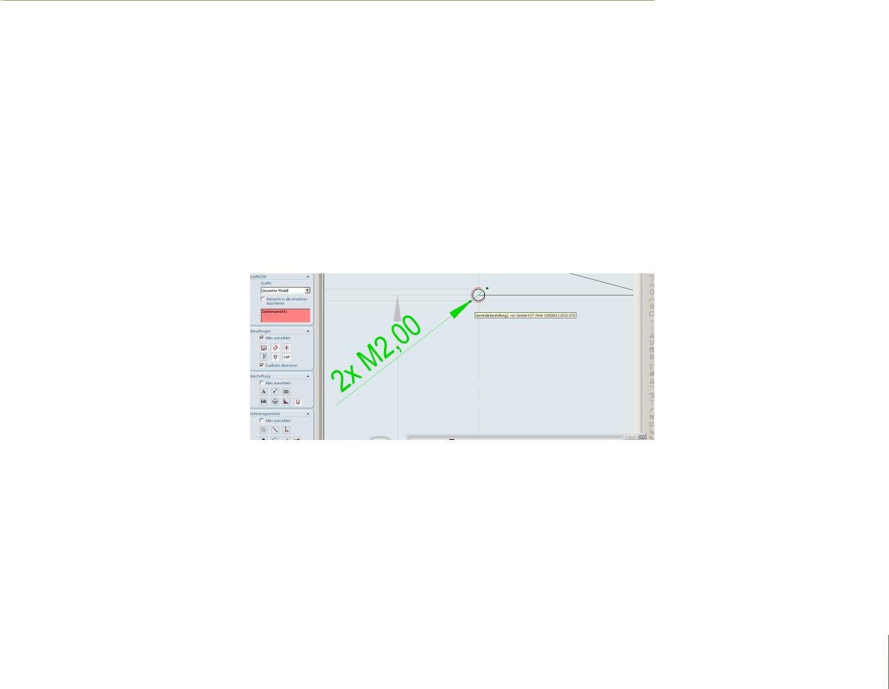

Hallo Forum,
wir haben die Zeichnung eines Teils, in der die Gewinde nicht dargestellt werden obwohl das entsprechende Häkchen im Eigenschaftsmanager gesetzt ist.
Zur Erklärung, bestimmte Fertigungsschritte werden bei uns über Baugruppenstrukturen abgebildet. D.h. von einem Fertigungsteil gibt es von einem Part abgeleitet eine Zeichnung, dies Part ist in eine lehre BG eingefügt, weitere Bearbeitungsschritte werden aktiviert und davon wiederum eine Zeichnung abgeleitet. In dieser zweiten Zeichnung haben wir dies Problem und ich vermute, dass es durch die BG verursacht wird.
Kann mir jemand sagen was wir tun können?
Vielen Dank im Voraus
Romana

mein Anhang ist nicht eindeutig, das Gewinde wird kurz rot angezeigt, wenn der Mauszeiger darüber fährt. Die Bemaßung ist auch da, nur die Gewindelinie lässt sich nicht dauerhaft einblenden

Um bestimmte Fertigungsschritte in übergeordneten BG darstellen zu können, muss ich im Teil die entsprechenden Features anlegen und unterdrücken, bis sie gebraucht werden. Um in übergeordneten BG die Features zu aktivieren, benötige ich natürlich entsprechende Konfigurationen, die "hochgeschleust" werden müssen.
(Es geht hier nicht um spanende Bearbeitung, dies könnte ich auch über ein BG-Feature in der BG erledigen, sondern um Material [Lack, Lot, etc.] welches aufgetragen wird und in der BG nicht möglich ist).
Lege ich nun in der ersten BG nach dem Part eine Konfiguration an, wird in der neuen Konfiguration mein Gewinde mit Textur dargestellt, in der Standardkonfig wie gehabt mit dünner Linie.
Und hier liegt denke ich der Hund begraben. Die Textur wird im Eigenschaftenmanager nicht angezeigt!
Wie kann ich sie entfernen?
Bitte helft, ich weiß nicht mehr wo ich suchen soll
Danke und Grüße
Romana

Hallo kikacop,
danke, aber das ist genau mein Problem. Habe langsam das Gefühl,
ich stell mich superdum an (und es ist nichtmal mein Teil  ).
Anbei ein Sreenshot meines FM's mit Teil.
Habe ich da was übersehen?
Im Part werden die Gewinde in allen 3 Konfigurationen - wie gewollt ohne Gewinde oder wenn mit, das Gewinde als dünne Linie dargestellt.
In den BG's darüber habe ich in den beiden Konfigurationen mal dünne Linie, mal Textur. Ist die Konfiguration mit der Textur aktiv uund wird in eine Zeichnung abgeleitet, wird in der Zeichnung keine Gewindelinie angezeigt. Diese wird nur kurz sichtbar, wenn ich mit der Maus darüber hinweg fahre.
Die Linie wird aber benötigt.
Es ist einfach nicht einfach  dies in einfache Worte zu fassen!

Bevor ich dann völlig verzweifelte, hab ich Solidworks schon gezwungen:
-Dreiviertelkreis ums Kernloch rum.
-und gnadenlos als 0,02mm dickes dünnes Feature durchs Teil durchgeschnitten.
nur bei den unsichtbaren Kanten in der Seitenansicht gibts dann manchmal ne gestrichelte Linie zuviel, aber die Kante kann man ausblenden.

Guten Morgen scharp,
Danke für Deine Antwort.
Leider bin ich an ein Konstruktionshandbuch gebunden, welches mir solche Tricks verbietet (oft sicher sinnvoll, manchmal aber auch lästig  ).
Romana
