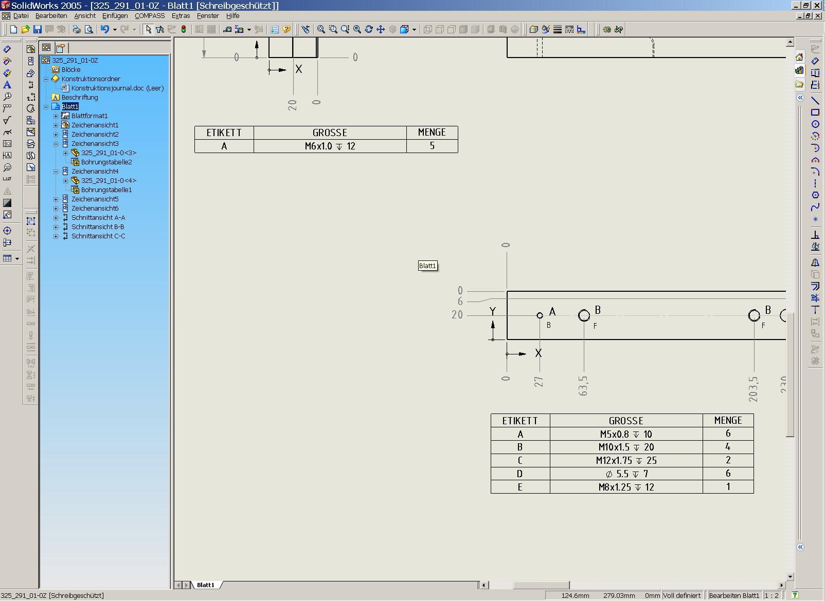

Hallo zusammen
gestern habe ich schon mit der Bohrungstabelle "gespielt" und festgestellt, dass die Einträge zur Bohrungsbeschreibung mit der Callout.txt gesteuert werden, ansich ja nicht schlecht.
Kann ich eigentlich das sogenannte Etikett (Buchstabe zur Kennzeichnung der Bohrung) irgend wie manuell beeinflussen? Wir haben nämlich eine Platte und mit verschiedenen Bohrungen auf verschieden Seiten. Wenn ich nun ein Tabelle pro Seite mache, haben die Bohrungen immer unterschiedliche Buchstaben, obwohl sie die gleichen Größen haben, oder den gleichen Buchstaben, obwohl es verschiedene Bohrungen sind. das gefällt uns nicht so gut.   Ich hoffe Ihr könnt mir weiterhelfen.
Grüße Steffen

Also ich mache das immer so, daß ich nur die Bohrungen kennzeichne, die ich in der Ansicht auch bemaße - die anderen lösche ich raus - du kannst in der Bohrungstabelle eine ganze Zeile und somit auch alle zugehörigen Buchstaben löschen!
Ausserdem könntest du zB. für die 2 Tabelle Zahlen anstatt Buchstaben verwenden - dann hast du wenigstens keine gleichen Buchstaben für unterschiedliche Bohrungen!
Leider konnte ich auch noch keine Möglichkeit finden die Buchstaben manuell anzupassen  .

Hallo Mike,
Warum vermaßt du die Bohrungen überhaupt? gib doch die Maße auch gleich in der Bohrungstabelle aus; ist für die Leute in der Werkstatt meist einfacher zu programieren.

weil das oft riesige Tabellen gibt - muß ja jedes Loch einzeln in der Tabelle vorkommen - so fasse ich gleiche Löcher zusammen - kurze Tabelle - übersichtlich und für alle klar - zum Programmieren gibts eh ein DXF
