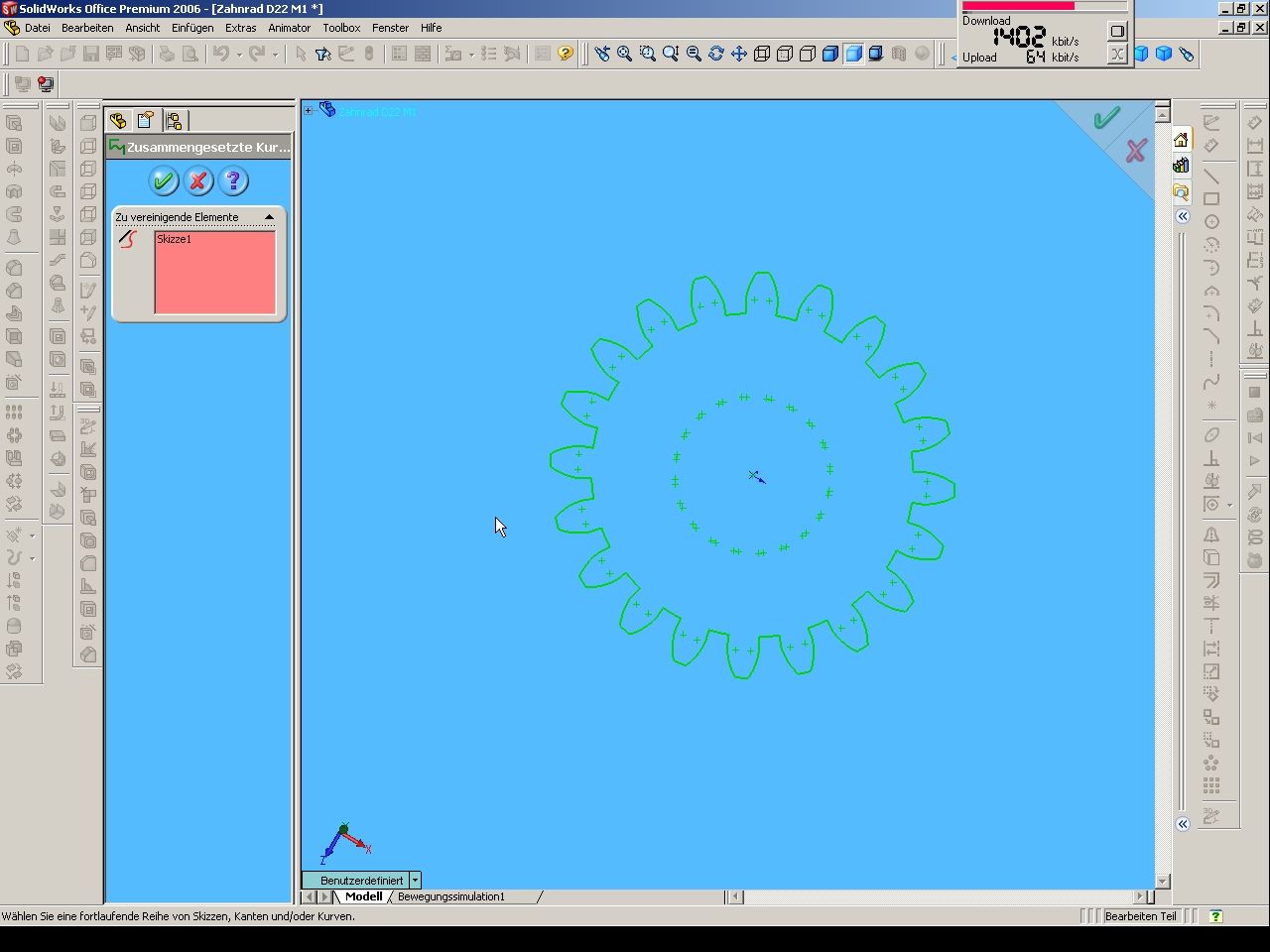

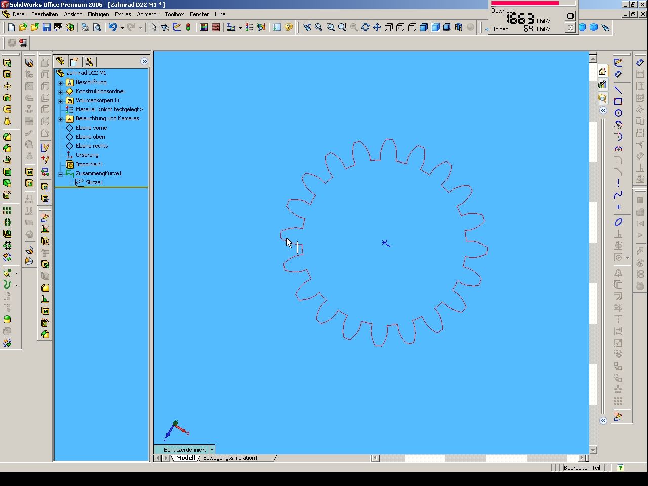

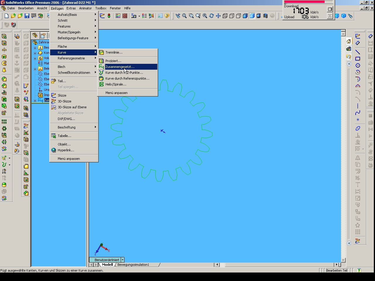

erstellt am: 04. Jul. 2006 19:21    Editieren oder löschen Sie diesen Beitrag!  <-- editieren / zitieren -->   Antwort mit Zitat in Fett Antwort mit kursivem Zitat    Unities abgeben: 1 Unity (wenig hilfreich, aber dennoch)2 Unities3 Unities4 Unities5 Unities6 Unities7 Unities8 Unities9 Unities10 Unities Nur für dumdidumm 10 Unities + Antwort hilfreich
Vielleicht hilft Dir diese Lösung ja weiter
Ich habe drei Screenshots davon gemacht.
Anschließend hast Du einen geschlossenen Konturzug.
Gruß Ralph
