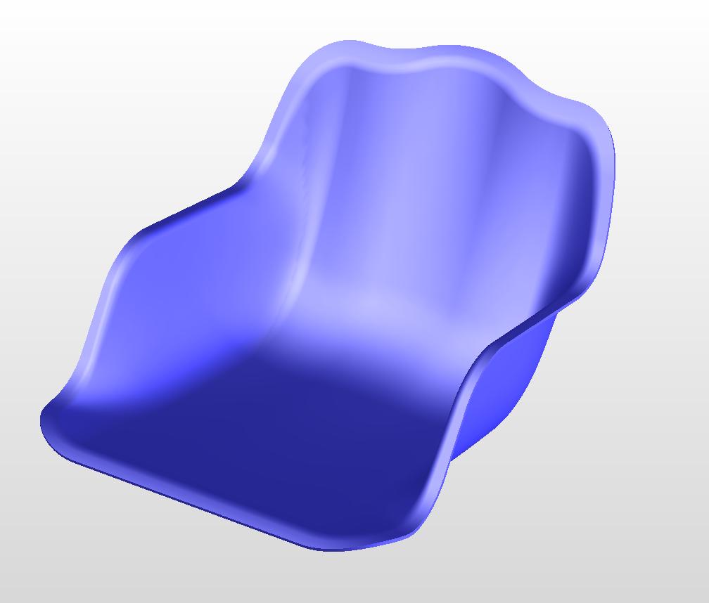

Hallo Phelics
eigentlich wollte ich ja helfen, werde nun aber selbst zum Hilfsbedürftigen.  Auf den ersten Blick sieht mein Stuhl nicht allzu schlecht aus, für eine Fertigung ist er jedoch nicht zu gebrauchen. Mit dem Feature "Ausgefüllte Oberfläche" hatte ich so meine Mühe. IMHOIn my humble oppinion (Meiner Meinung nach) gleiche, aber spiegelbildliche Geometrien wurden ganz unterschiedliche gefüllt! (Oberflächenausfüllung14)
Auch das Verrunden und Aufdicken von Oberflächen klappte nicht wunschgemäss. Vielleicht kann uns ein Flächenspezialist helfen.
Markus

Markus Brunner
Entwicklung / Konstruktion
Beiträge: 1111
Registriert: 30.03.2001
erstellt am: 04. Jul. 2006 14:08    Editieren oder löschen Sie diesen Beitrag!  <-- editieren / zitieren -->   Antwort mit Zitat in Fett Antwort mit kursivem Zitat    Unities abgeben: 1 Unity (wenig hilfreich, aber dennoch)2 Unities3 Unities4 Unities5 Unities6 Unities7 Unities8 Unities9 Unities10 Unities Nur für Phelics 10 Unities + Antwort hilfreich
Stuhl_5.zip
So, nun habe ich doch noch Tangentialität hingekriegt, so dass sich eine Wanddicke auftragen lässt. Im Online-Handbuch gibts ein Tutorial zum Thema Flächen, vielleicht hilft dir auch dieses weiter. Natürlich findest du auch hier Beispiele: http://www.mikejwilson.com/solidworks/solidworks_files-06.htm
und hier auch noch: http://www.zxys.com/swparts/
Markus

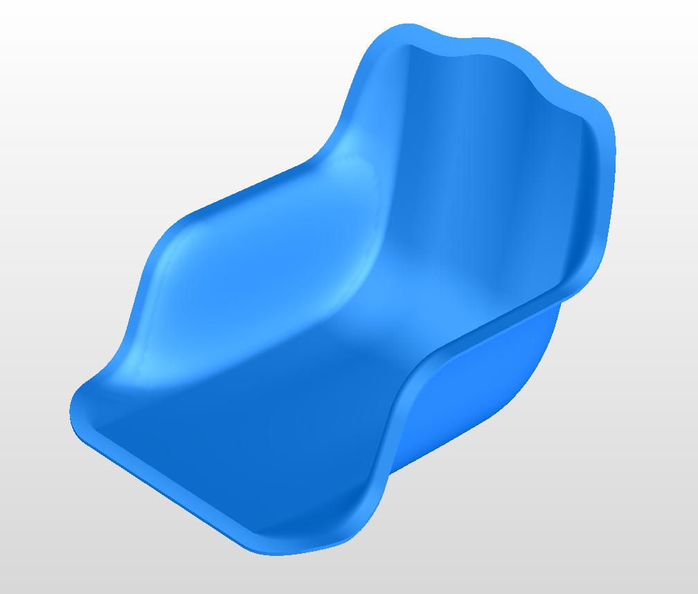

So. nun hab ich noch ne weile an dem ding rumgemacht, und bin durchaus vorangekommen.
Nachdem ich die Schale einmal soweit fertig hatte, aus 2 gespiegelten oberflächen-zusammenfügen-features, wollte ichs nochmal sauberer hinkriegen und jetzt bekomme ich volgende Fehlermeldung wenn ich spiegeln will (siehe shot1.jpg).
Wieso denn das?
Weiter:
Ich hab es noch gar nicht hinbekommen dem ding eine Wanddicke zu geben, in der Fehlermeldung stand aber nie eine Erklärung.
Für jede Hilfe dankbar.

Dankeschön, das war easy!!
Aber wegen der Wanddicke:
Auf was muss ich denn bei Flächen achten, dass ich sie verdicken kann?

erstellt am: 07. Jul. 2006 16:13    Editieren oder löschen Sie diesen Beitrag!  <-- editieren / zitieren -->   Antwort mit Zitat in Fett Antwort mit kursivem Zitat    Unities abgeben: 1 Unity (wenig hilfreich, aber dennoch)2 Unities3 Unities4 Unities5 Unities6 Unities7 Unities8 Unities9 Unities10 Unities Nur für Phelics 10 Unities + Antwort hilfreich
Hey Phelics, das ist doch nur ein kleiner Fehler bei der Shot-Größe  !!! Geht das Bild vielleicht auch etwas größer!
Meine Vermutung anhand der Anordnung der Pixel (mit geputzter Brille) sagt mir, daß du im PropertyManager die Spiegelebene richtig definiert hast. Allerdings solltest du nicht Feature spiegeln, sondern Körper spiegeln auswählen. Der/die Flächenkörper sollte(n) also eine Etage tiefer ausgewählt werden.
HTH!
